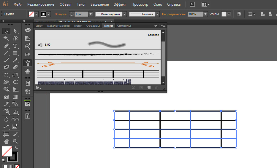

1. Рисуем объект, оставляем его выделенным.
2. Кисти ->- Новая кисть ->- Объектная кисть ->- Ок.
    149.4 КБ · Просм.: 827

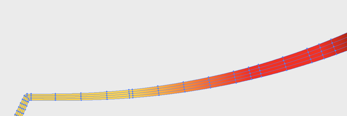

Спасибо, но это не объектная кисть. Объект ведет себя как градиент меш. Между точками можно делать градации цвета и они идут четко по контуру.
Градиент меш не умеет делать параллельные линии в изгибе. Думаю это плагин какой то. Может кто знает какой?

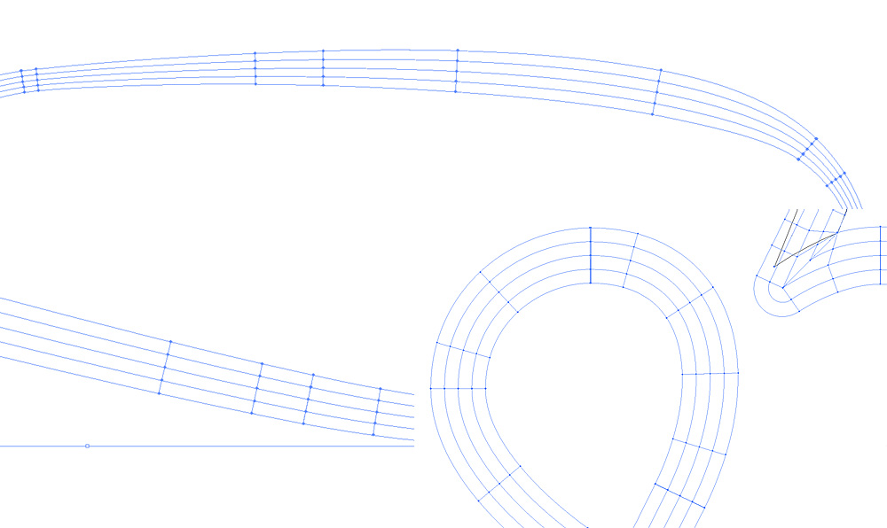

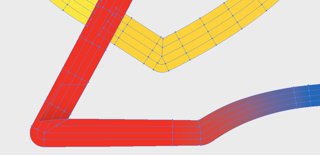

Файл не могу выложить из-за договора. Запрещено. Могу только непонятный фрагмент показать.

Ну по скриншоту меш и есть 'hmmm'
GradientMesh не умеет так делать. Это как раз MeshTormentor.

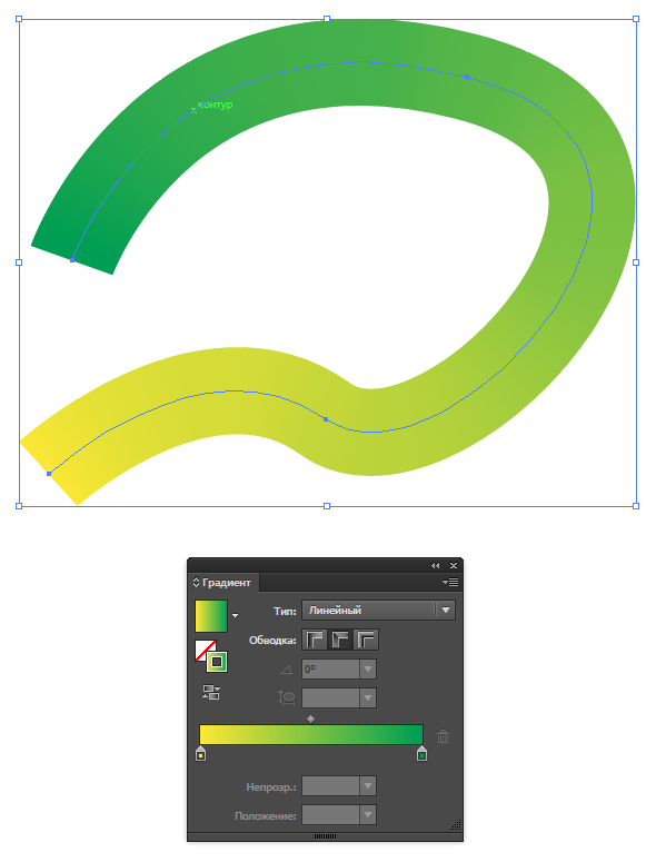

Это не совсем так.

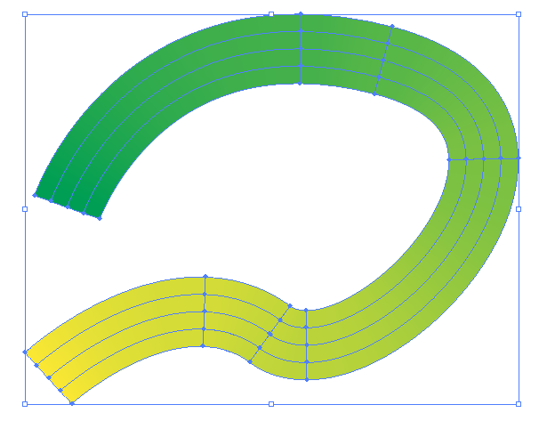

Делаем вот такую обводку:
И применяем Expand Appearance:
