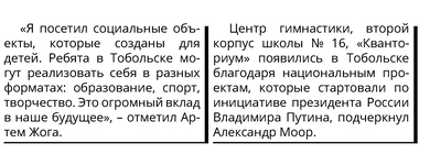

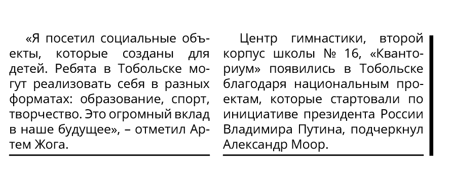

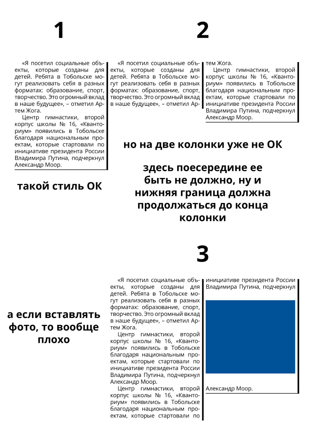

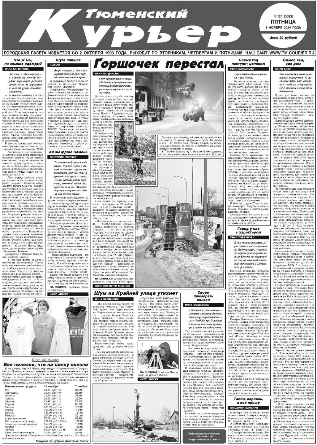

Есть стиль (под номером 1 на картинке), в одну колонку он работает хорошо, но в две колонки уже совсем плохо и с внедрением фото тоже не очень. Возможно кто то сталкивался и написал скрипт на эту тему?)

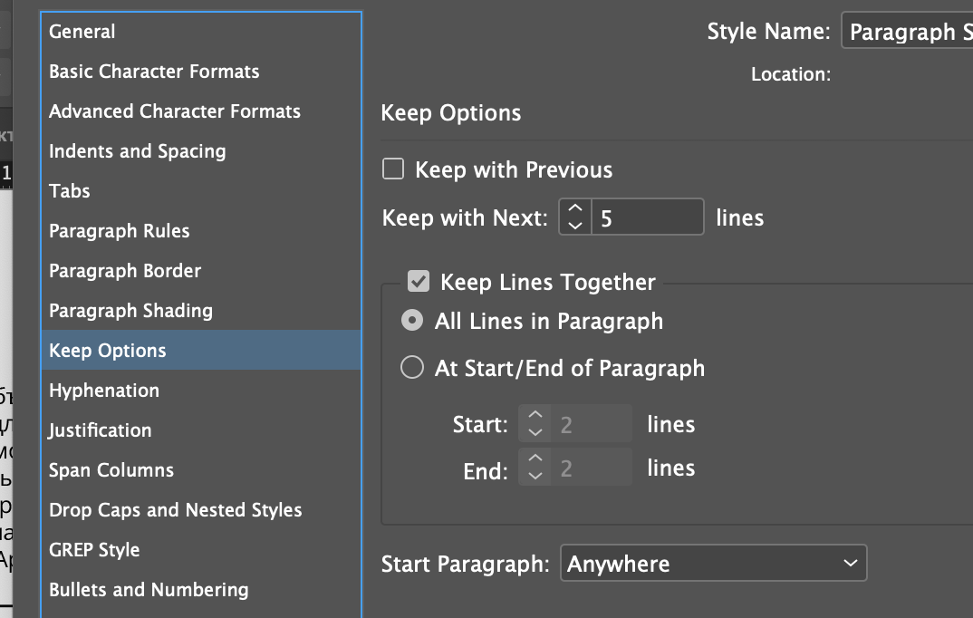

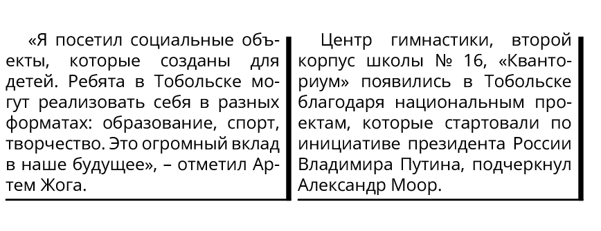

Для начала проверить у стиля keep options
Стало так

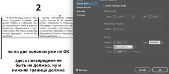

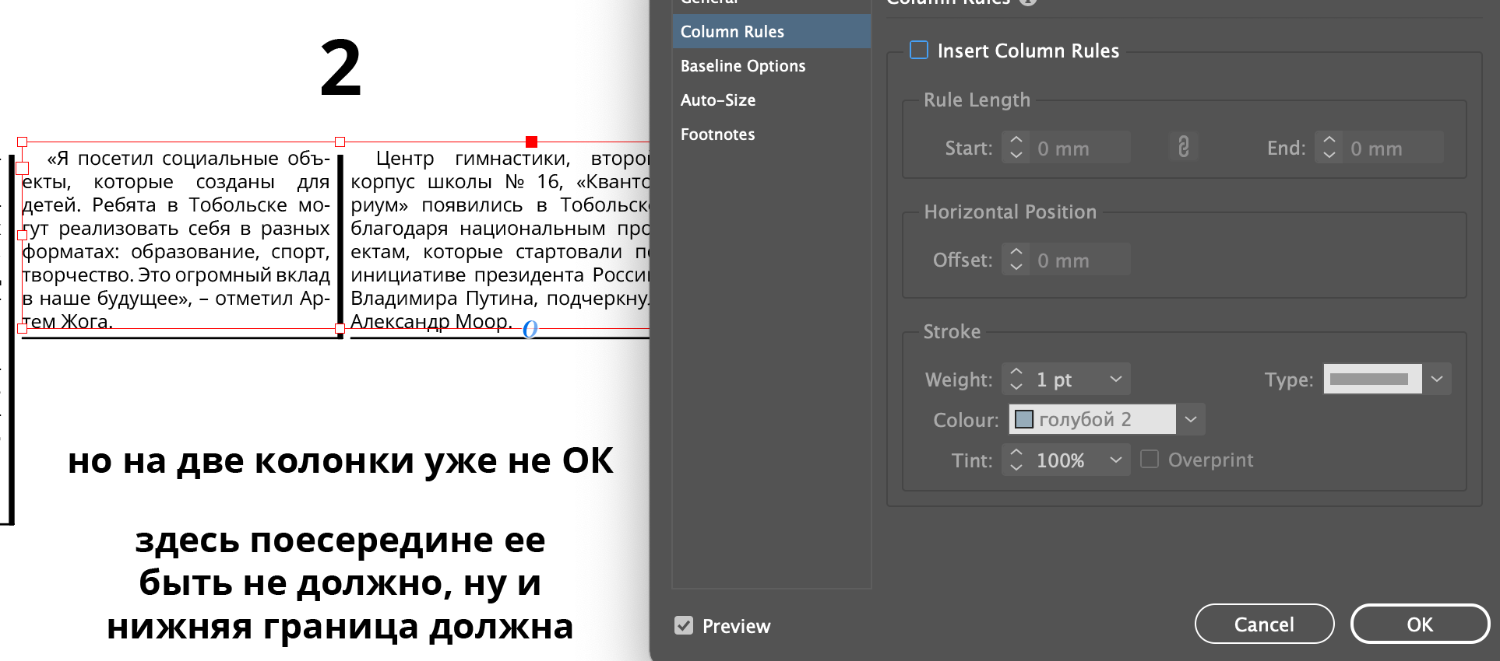

А теперь проверьте настройки Coulumn Rulers
Он только ставит между ними полоску, но не убирает (( это же так очевидно по идее, что если это один текст разбит на колонки, то нужна одна полоса)) а им почему то не очевидно

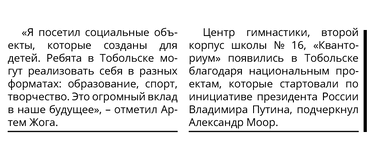

мой максимум, но и это не то

Вы покажите что хотели бы стилем сделать или опишите подробнее, по скринам где "не то" это сложнее понять.
Еще можно idml с этим фреймом упаковать в архив и прикрепить к посту.
Да не скажу что от idml файла будет толк) по мне я уже все опробовала, джипег прикрепила первой стр газеты

Нижний горизонтальный бордер под двумя колонками соединяться не будет. Можно задать ему left offset, но тогда он будет вылезать слева от фрейма. Придумайте другой способ ставить эту линию. Хотя дизайн-макет это, конечно, не спасёт.
Реакции: Мирослава
дизайн макет с 93 года, владельцу 86 лет)) все отлично! про линию, прилаживала всяко разно, неа, не продумано
