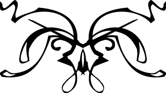

Усложняем задачу, теперь у меня есть вот такая загогулина(см. приложение) её нада увеличить так сильно как я хочу, и оставить только контур.
    26.3 КБ · Просм.: 958
Выделяешь и сохраняешь в виде путей. Создаешь новый файл нужных размеров и импортируешь в него сохраненные пути. Увеличиваешь их до необходимой величины и командой stroke paths выбранным цветом заливаешь контур.
