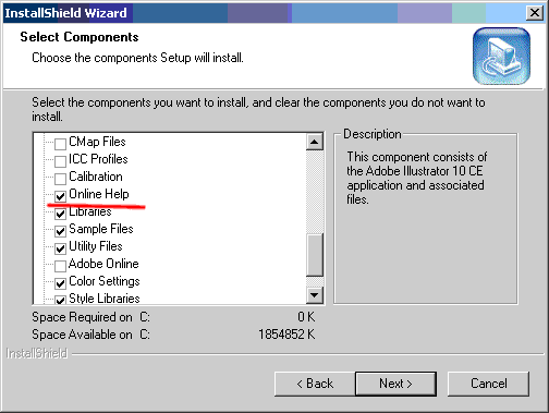

а какой AI? Если 10 проверь галочку в Add&Remove Programms > Adobe Illustrator 10 > Change/Remove> Modify

Проблема: "Нулевые файлы помощи"
Причина: "Парадоксовский" релиз. Так уж они его покромсали. "Реальные" хелпы самплы и пр. шли отдельной поставкой.
Решение: Найти (купить, скачать) диск с "нормальным" релизом.

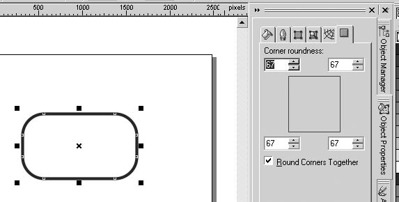

в Кореле есть такая фишка, там можно Rounded прямоугольник нарисовать и потом увеличить раунднесс всех углов или каждого по отдельности на заданную величину (можно мышью, можно ручками чиселки написать)... а как то же самое сделать в Илле? или там придётся вручную каждый углышек править "на глаз"

2 grreg
спасиба канечно, но это не совсем то, нужно вот что

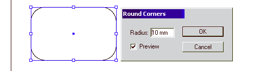

блин ссори за ламерство, но у меня Иль как то по другому скруглил... вот
