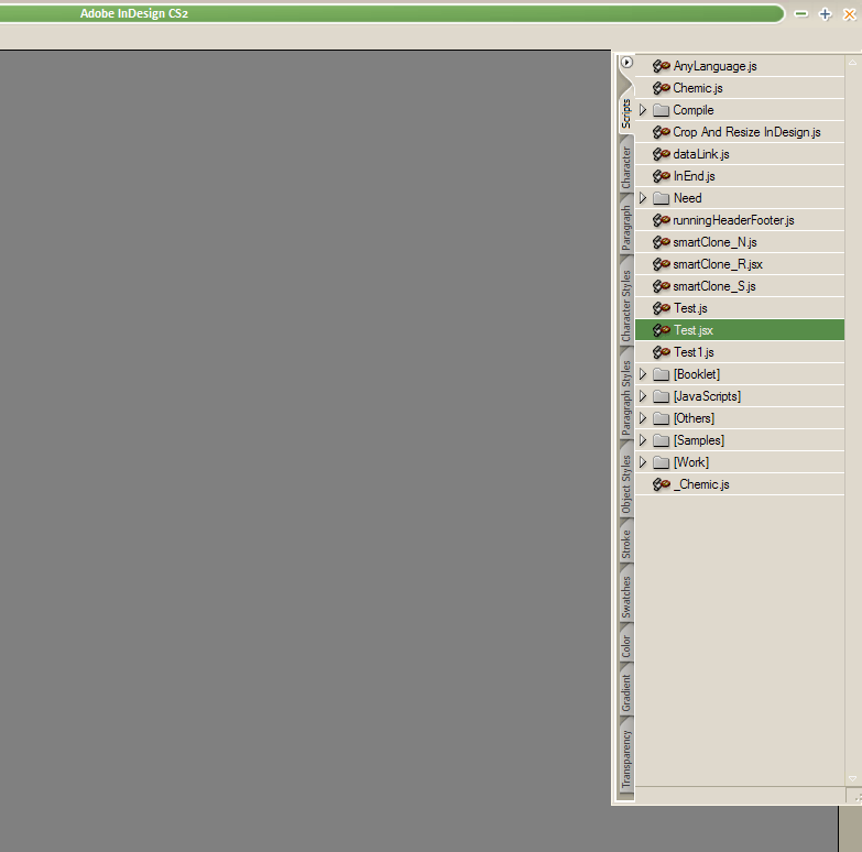

Я знаю, почему у меня не съезжает! Вспомнил, что сделал! :) У меня популярные панели собраны в один пучок (см. аттач). Мне очень удобно :)
    13.7 КБ · Просм.: 928
Ответ: Пара вопросов о workspace.
Гениально!
