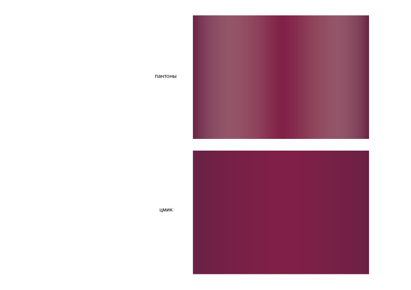

делаю градиент из пантонов, получается серая, белая область на границе перехода, кто сталкивался и как боролся? не разбивая на процентовку цмик.
Ответ: пантон
привел пример, и то, что получилось при печати перехода пантонов без деления на цмик. Я-то вышел из ситуации, сделал маску, положил на плашечный цвет, и получил нужный градиент, но все же, иногда надо оставить все в пантоне.
Красочный слой из одной краски гораздо тоньше, чем из 4, посему -- бумага явно проглядывает из под нее, от этого и "серина с белизной". Если хочется делать предсказуемые градиенты красок PANTONE нужно сначала сделать выкраски их градиентов. Некоторые краски могут вас "разочаровать" в светах.

то есть - сразу нереально определить, что я буду иметь?)
