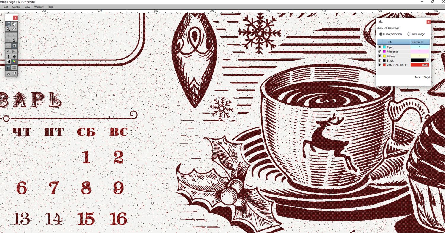

Сделали макет в две краски - Пантон+К. Свёрстан в ID, фон растровый, но есть векторная иллюстрация из AI. И вот тут был затык - Иллюстратор, как выяснилось, не умеет делать Mixed Ink и создать в нём цвет P100K80 можно только через пляски с двойным Fill и overprint. Иллюстрации сложные, перекрашивать их вручную - швах полный. Да и с принудительным оверпринтом я побоялся связываться - вдруг его препресс срежет. В итоге сделал такой финт: сохранил AI в pdf и перекрасил ПитСтопом через Global Changes, а получившиеся pdf с пантоном уже прилинковал в Индизайн.
В общем-то, макеты я уже сдал сегодня (но, вероятно, их ещё не вывели). Но сейчас решил открыть этот pdf в Фотошопе и обнаружил, что фоновый растр и векторная иллюстрация не превращаются в CMYK, а просто "теряют" пантон и остаются с K80.
