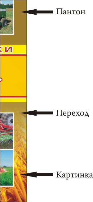

Здравствуйте.
Вопрос такой: Заказчик хочет чтобы обложка сверху была золотой а снизу было изображение. Причем золото нужно не смешением красок а именно пантоном ("чтобы блестело"). И чтобы картинка как бы растворялась в фоне.
Подскажите, как это можно сделать? (Макет делается в Кореле. Выводиться соответственно будет из него же)

пантон - оверпринтом. (для корела)
И если что, ставить его - верхний, кроющий. (для вывода)

Ну насчет растворялось лучше поумерить фантазию... растровое золото получится не очень.

вот именно это меня и смущает, что не очень
а для того, чтобы пантон вот так, как нарисовано уходил под картинку достаточно будет линейной прозрачности на картинке? или на пантонной плашке тоже нужно делать градиент?
Ответ: Пантон уходящий под картинку
Судя по вашему макету - да. Но мы бы не советовали.

Лучше взять телефончик типографии где это будет печататься и проконсультироваться с технологом.
Есть много причин не делать как на картинке, одна из них это цена тиража, но не всех это останавливает.

Я имел практический опыт. И он говорит о том, что металлик, который имеет кроющую способность, нельзя печатать последним. Причина - софт исходит из альтернативного цвета спота (металлика), не учитывая остальные свойства. Это приводит к тому, что картинка на экране вроде бы правильная, если пользоваться стандартными инструментами, предназначенными для полноцветных работ. А вот на печати - увы. Металлик маскирует подлегающие слои краски и получается тусклое изображение. В случае с градиентом это будет выглядеть как слишком укороченный градиент. Т.е. вы закладываете на градиент примерно 2 см, а визуально после печати он сделается в 1 см шириной, причём зависимость прозрачности от координаты сделается заметно нелинейной. Это цифры приблизительные, которые нельзя использовать в качестве руководства к действию.
Есть смысл печатать полупрозрачную картинку поверх металлика (белые и прочие объекты будут вытеснять металлик, поэтому сложностей с ними быть не должно - не следует ставить оверпринты где попало). Но тогда следует внимательно отнестись к векторно-шрифтовым элементам макета, имеющим цвет К - оверпринт там вреден в любом варианте. А вот треппинг крайне полезен. Но согласовать это с выводилами - это уже организационное решение. Возможно, что выводилы сделают это гораздо правильнее. Что не является непреложным фактом, к сожалению. К тому же не каждая типография сможет положить полноцвет поверх металлика.

Убедил отказаться от градиента. Всем спасибо за советы)

Вообще такое можно печатать "по сухой" плашке, или триадой...
Есть фичь :) Бумажки с покрытием перл, например... По ним обычно триадой фолиевой и получается эффект металика. Бумага белая, блистучая... Но, во первых бумажка дорогая, во вторых всё таки нужно показать заказчику образец печати.
По бронзе и серебру цветоделение вообще достаточно не предсказуемо.
