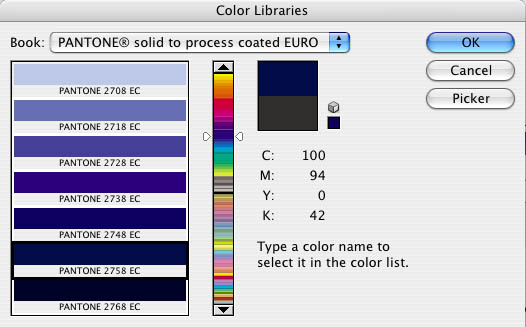

Здесь СМУК не зависит от параметров цветоделения в фотошопе и в точности совпадает со значениями Pantone Solid to Process. Ну, по крайней мере, у меня так.
