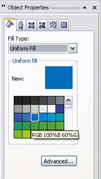

При создании нового объекта вылазит палитра RGB... Глюк на сплошной и градиентной заливке. Также RGB назначается теням. Приходится редактировать все с помощью advanced вкладки. Цвет обекта при этом меняется в CMYK, а палитра отображается RGB. Как исправить?

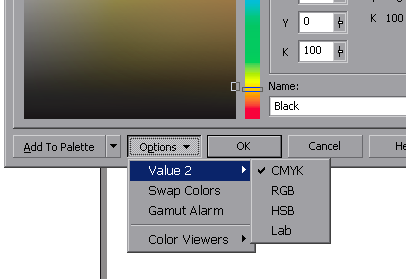

а ещё кажется вот это должно помочь:

Ответ: Палитра по умолчанию: как назначить CMYK?
Спасибо, но не помогает :)

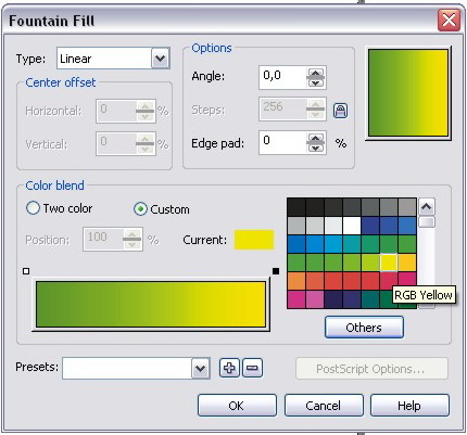

Еще глюк в том, что справа в панели нормальная палитра, с помощью нее и назначаем цвета по умолчанию, а в докере объекта RGB

если объектам назначать cmyk, то естественно cmyk и остается... в принципе можно назначать из палитры справа, но вот с назначением цветов градиентной заливки приходится возиться... напрямую из палитры не назначить cmyk, приходится залезать в others и назначать другую модель
