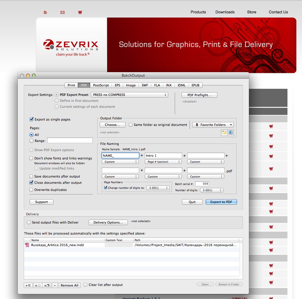

Zevrix выглядит эффектно, но возможности вывести по 2 стр на скрине не заметил.

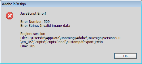

>выдал ту же ошибку
какую?
залил скрин на 2 сайта (включая вышеиспользованый imageup.ru) - форум не позволяет их линковать, я хз.
"ерор 509
инвалид имейдж дата
бла-бла
Line 205"
