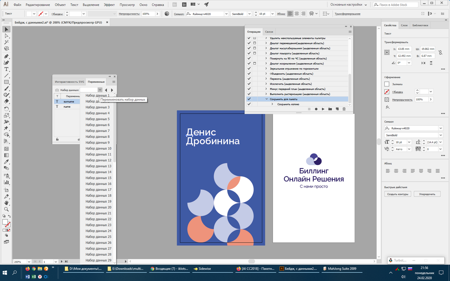

Прошу помощи.
Надо - создать в AI файлы бэйджиков. Есть шаблон с двумя текстовыми полями. Есть файл csv в котором Имя и Фамилия (штук 80).
Далее с помощью панели Переменные произвожу связывание данных из файла с этими текстовыми полями. Все нормально связывается . В режиме предпросмотра все показывается нормально. Далее перехожу к пакетной обработке. выбираю команду Сохранить как... В параметрах устанавливаю флаг имени файла "файл +номер". Запускаю...и ничего. перезаписывает исходный файл с исходным именем и ничего больше не создает. Чего только не пробовал. Поскольку я совершенный новичок в АИ, м.б. что-то где-то не так сделал/установил/отметил...
Могу выслать исходный файл для примера.
Плиз, помогитье.

лучше покажите окно команды Операции, стоит ли галочка Override
Посмотрел видео. делаю все тоже самое. за одним исключением - когда в видео импортируют файл, то в списке набора данных там стоят значения первого поля, а уменя - набор данных1, набор данных2, и т.д.
Прикрепляю идображение. Не понял где должно стоять override&

там три варианта, попробуйте все. базовый файл попробуйте обозвать еще без запятых, кириллицы и цифр
Переопределение операции по команде «Экспортировать»
Экспортирует обработанные файлы в указанную папку назначения, а не в местоположение, записанное в операции. Нажмите кнопку «Выбрать», чтобы указать папку назначения.
Если для параметра «Источник» выбрано значение «Наборы данных», можно задать параметр автоматического формирования имен файлов при переопределении команд «Экспортировать» и «Сохранить».
Файл + номер
Создает имя файла следующим образом: берется имя файла исходного документа, удаляются все расширения и добавляются три цифры, соответствующие набору данных.
Файл + имя набора данных
Создает имя файла следующим образом: берется имя файла исходного документа, удаляются все расширения и добавляется знак подчеркивания и имя набора данных.
Имя набора данных
Создает имя файла как имя набора данных.
Реакции: amper
для формата пдф сработало, т.е. при запси команды я выбрал не сохранить копию. не сохранить, а экспортировать. Правда где-то потерялось разрешение, но, думаю. найду. (я пробовал все три варианта раньше для формата ai, но не срабатывало)
