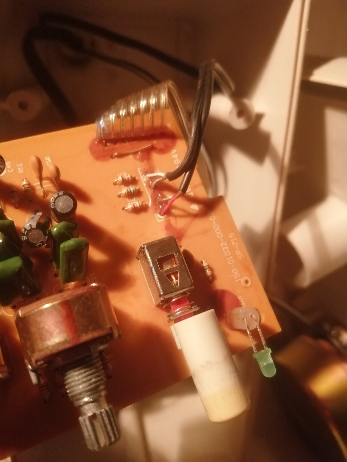

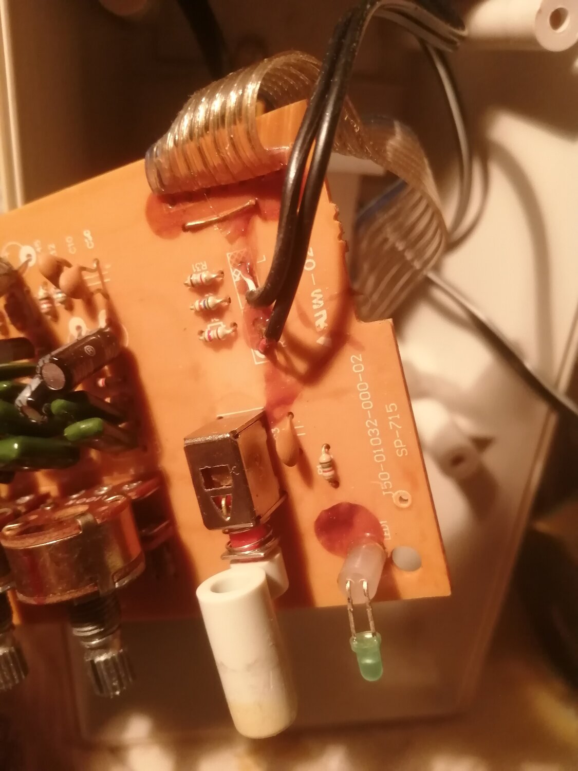

Имеется кнопочка. Барахлит контактная группа. Метод тыка ничего не поджал. Но бывает подклинит и работает, пока не тронешь.
Сзади 6 контактов, спаренные с одной стороны я так понял.
Пока самое простое запаять на прямую, но колхоз как-то. Все же для себя.
Или контакты внутри железки не поджать уже?

Найти где удобно и купить :)
Как временная мера найти пару контактов которая барахлит и задействовать пару которая работает (можно даже те, которые в нажатом положении разомкнуты, просто кнопка будет отжата во включенном состоянии, небольшой когнитивный диссонас, но потерпеть можно :) )
Отпаять, не дожидаясь перитонита разобрать, почистить-подогнуть, собрать и припаять обратно.
На работе так предохранитель обошел, работает до сих пор. Но не красиво.

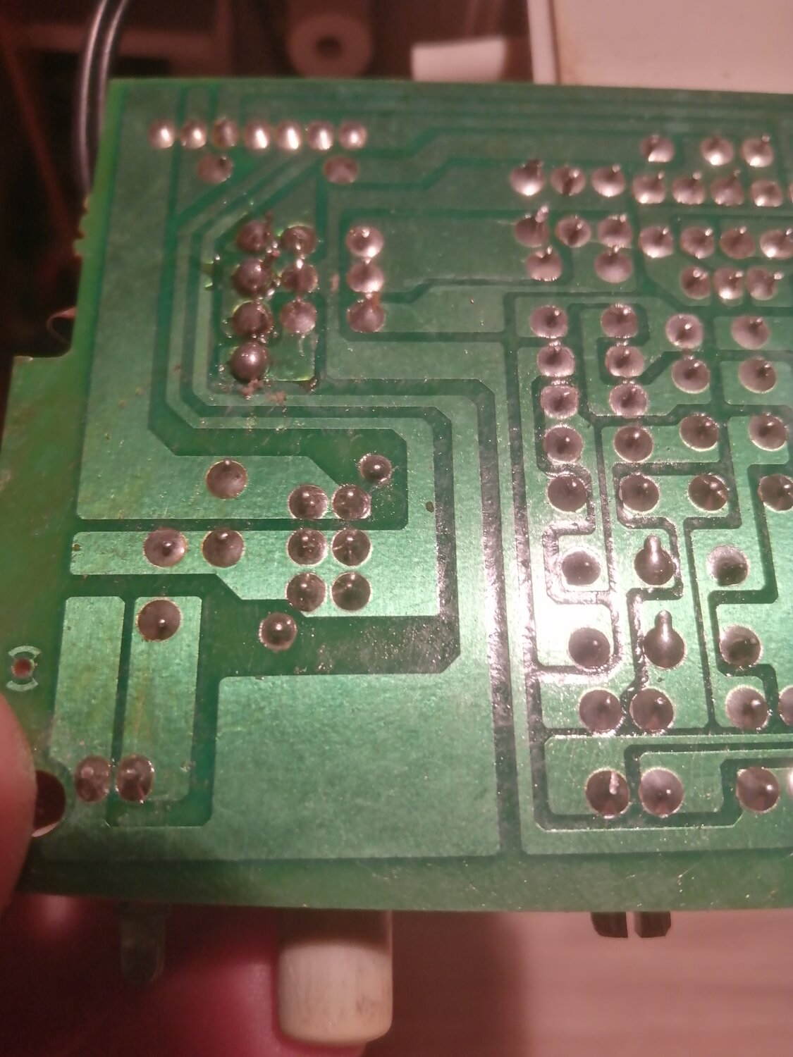

Нарисовал. Разрезать дорожку (красный) спаять зеленый. Кнопка будет работать "наоборот" (нажато выкл, отжато, вкл.) Разобрать-почистить так себе идея :) Можно починить, а можно и выкинуть :) Этот вариант тоже не гарантия, но если эти пары контактов не убиты, работать будет, да и "взад" вернуть не проблема.
Пару 1-2 и 5-6 разъединить и сделать 2-3 и 4-5? Разумно.

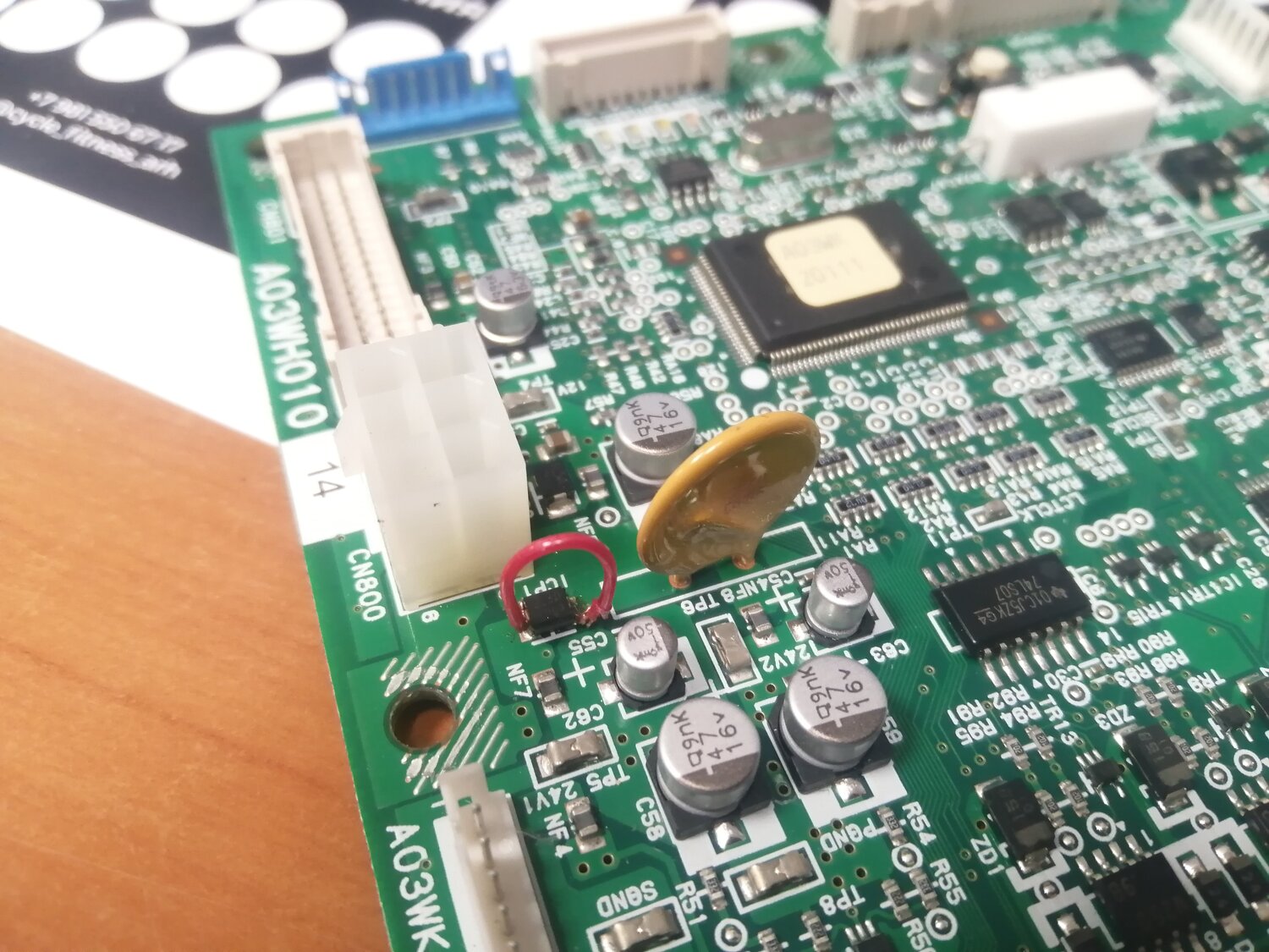

У меня на проявке Agfa Palladio полетела токоизмерительная микросхема контроля (20 А) Honeywell нагрузки на главный двигатель на плате контроллера.
Оказалось, что это прям чип "двойного назначения" и к нам не поставляется. максимум 10А.
Про сумму за новую плату говорить не буду.
Проанализировали стартовый и рабочий ток и вместо её управляющего канала влепили обычный автомобильный предохранитель с порогом на 5 А ниже.
Всего один раз сгорел и меняли , когда пластину зажевало.
