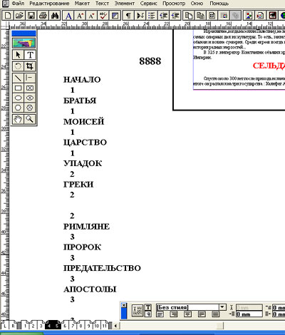

Подскажите, правильно ли я делаю оглавление (содержание):
сперва создаю стиль для заголовков и применяю его к заголовкам публикации.
ставлю галочку в стиле заголовка (абзац - включить в оглавление)
затем - сервис - создать оглавление.
растягиваю оглавление на пустой странице.
Но оно получается как-то нехорошо отформатированное.
посмотрите рисунок, так и должено получаться? а потом его вручную форматировать?

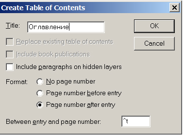

Правильные настройки посмотрите на рисунке. Обратите внимание на самое нижнее поле. Тогда будет оглавление с отточием.
