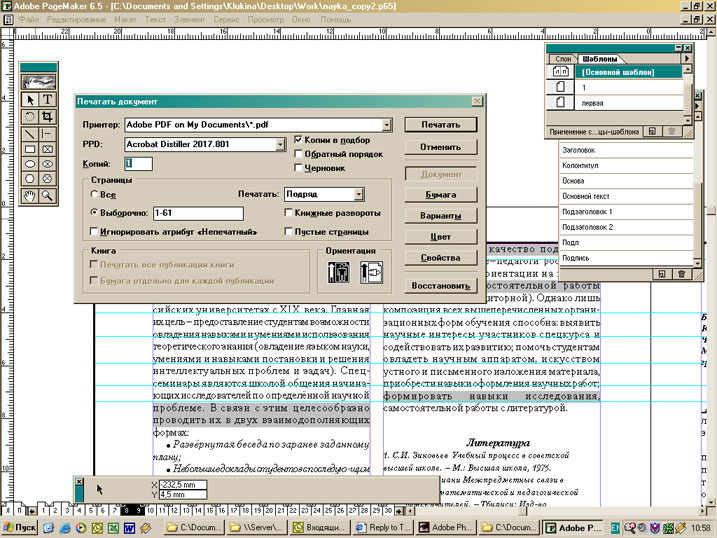

шрифты в пижаме лучше всего должны быть Type1, вот и козяблики у тебя в pdfe идут
еще момент: что у тебя выставлено в настройках дистилера?
смотри аттач
    131.9 КБ · Просм.: 1 263

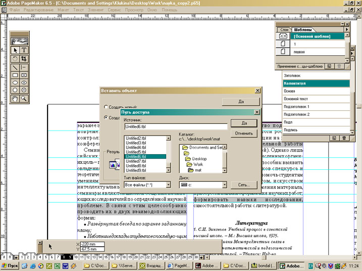

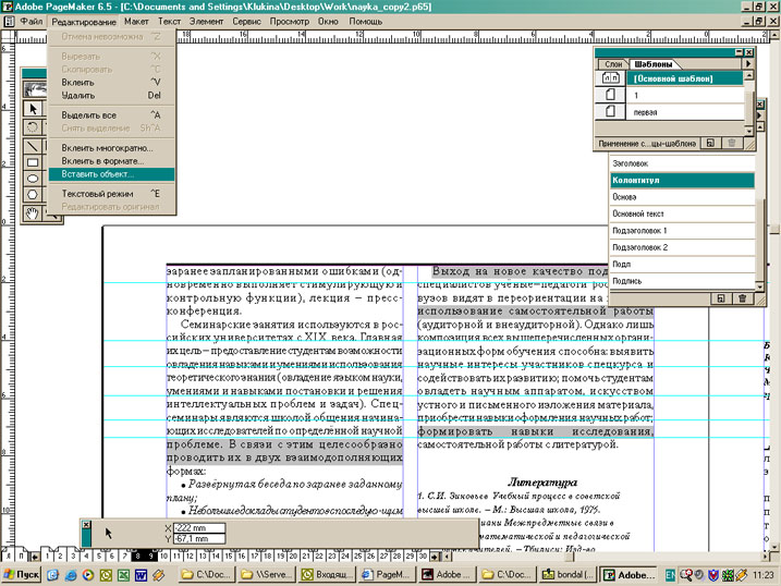

смотри приложения, вот так я вставляла в последнем номере таблицы
    124.3 КБ · Просм.: 1 236
    109.2 КБ · Просм.: 1 147

> Yaspersen
То как ты вставляешь таблицы - это OLE - это плохо - это так не можно и нельзя! Публикация с OLE-объектами - есть источник всяческих глюков и багов. Тем более - при печати в посткрипт, а далее вывод в ПДФ - обязательно вылезет какая-нить бяка. А если не вылезет - то вылезет потом.
Все объекты, будь-то тифы, епсы (хотя в ПМ только тифы и епсы нужно вставлять ) - помещать только линкуя - ctr+D и никак больше.
Adobe Table - на редкость корявая и убогая программа - для верстки и вставки таблиц - она предназначена чисто теоритически... :-)
А Корел... Ну можно, на худой конец, открыть созданный в кореле епс в Илле и подправить. Просто через буфер в Илл таблица коряво переносится...
P.S. А вообще в плане верстки, и тем более, таблиц - все больше склоняю голову перед InDesign'ом...
