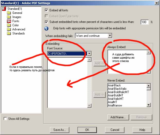

Ответ: Page Maker 6.5 и шрифты в postscript
Если я правильно все понял, то это выглядит так
    73.1 КБ · Просм.: 1 533
да. Все верно. Если локация одна, то достаточно просто указать путь. Если их несколько, то надо добавлять эти шрифты в правое окно.
Спасибо. Я все понял. Локаций несколько. Попробую. Отпишусь.
