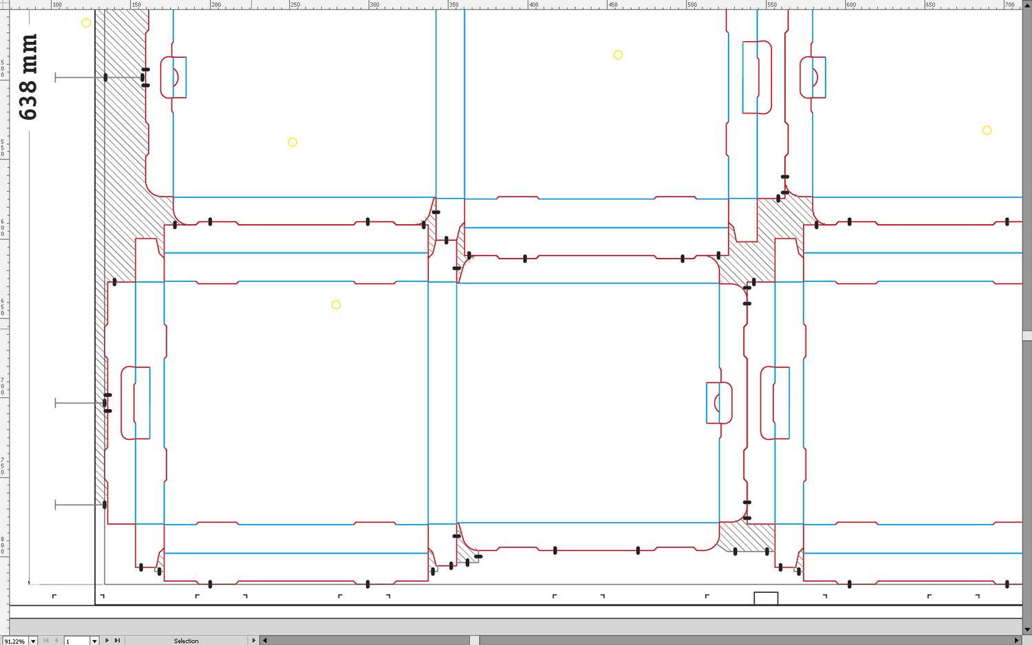

Коллеги, приветствую!
Как преобразовать импортированный в Package Designer
чертеж сделанный в Иллюстраторе?
Импортируете и назначаете линиям нужные параметры.
Сейчас нет под рукой Паккаджа, но если в Иллюстраторе чертеж разбит по цветам (биговки, резы, перфорация) то в Паккадже всё быстро делается
нужные параметры
Буду признателен, если скажете какие именно параметры.
Служебные цвета резок, биговок и т.п. понятно.
А вот так чтобы геометрия динамично менялась при необходимости...
Чтобы динамично менялась геометрия нужно чертеж собирать из "заготовок" в Паккадже. В принципе там их и так достаточное количество, почти любой штамп можно собрать из заготовок.
Чуть позже скажу как по правильному называется - на этом компьютере нет Паккаджа
Синерджи это)) И — да, с его помощью можно собрать.
Однако у меня есть информация, что как то можно простой чертеж
преобразовать в параметрический...
Как преобразовать
Никак. Все собирается из базы заготовок.
В новых версиях, конечно, проще — Иллюстратор открывает EngView файлы без конвертации.
Если чертеж хитровымученный, есть неэлегантный и трудоемкий выход — создать свои собственные компоненты, хранить как базу .evc файлов.
Вещь, хоть и трудоемкая, но весьма полезная для оптимизации динамического удаления облоя:
А вообще, с 39 страницы файла, выложенного akropin, дана весьма дельная и детальная инструкция.
Из недавно виденного - Picador позволяет параметризовать импортированные чертежи.
если работать над бумагой-картоном, то лучше чем ArtiosCAD нет ничего.
но и он не умеет параметризовать готовый чертеж. в любой упаковке если это не тупо короб, масса нюансов зависящих не только от толщины материала, но и от его плотности и направления волокон и флюта.
