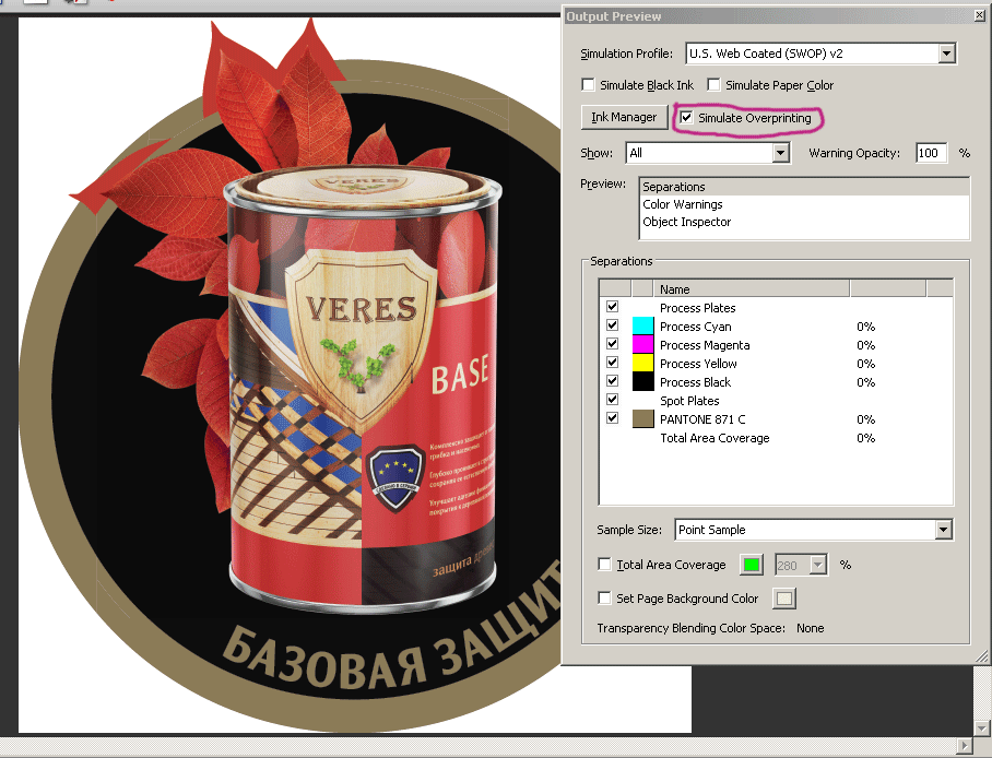

Оверпринт. Появились белые участки
    259.2 КБ · Просм.: 1 023
А если вот так, то всё нормально :)

@JAW, а это где надо ставить?
Либо сепарэйшен превью включаете и там галка, либо в настройках Акробата в Page Display есть когда показывать оверпринт, для PDF/X, никогда, всегда, или автоматом.
Акробат ридер если файл pdf/x при просмотре показывает оверпринт, если нет, то не показывает.
P.S. В общих настройках включать не советую, т.к. иногда хочется с оверпринтом видеть, иногда нет, а сепарайшен превью всё одно включать нужно посмотреть как с пантонами делится.

а это мне надо было при сохранении в pdf делать?
или они в типографии сделают?
Оно автоматически правильно поделится, это Акробат так показывает.
Только советую с типографии требовать превьюшку с RIP'а на утверждение, оно спокойнее и правильно.

Кстати, вот как с оверпринтом в JPEG какой из Акробата записать мне тоже очень интересно. Да и на печати эмитация наложения не всегда правильно отрабатывает.
Print -> PDR printer. В "Advanced print Setup" ставим "галку" Simulate Overprint.
После открытия этого PDF, сохраняем его как JPEG... :)

Ещё можно сохранить в PS из Акробоата с той же галкой и его уже превращать в Jpeg.
Поставил PDFForge PDFCreator, в JPEG умеет, с оверпринтами справился, одна трабла... формат бумаги задавать нужно :)
