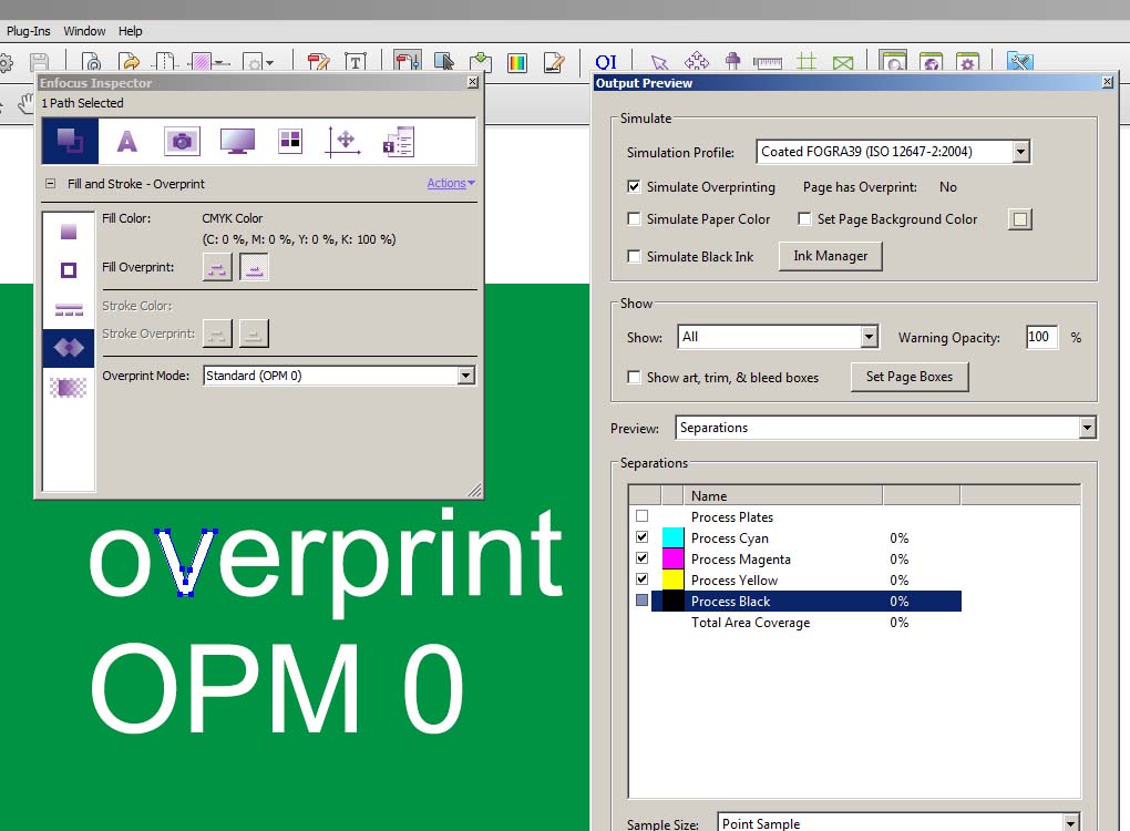

Х7 не видел, но подозреваю проблема в OPM 0 - OPM 1, посмотрите Питстопом

Незнаю насчет Х7 - не юзал, но в более ранних версиях был такой косяк, если при экспорте в PDF включить крыжик "always overprint black", но не включать "preserve docyment overprints", то в PDF никакого оверпринта черного не будет. Может и в X7 так же?
