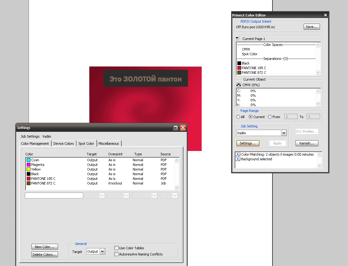

На ум приходит только Prinect color editor с выборочным кнокаутом только этому пантону+simulate overprint естественно...
Проблема из-за того, что програмы при просчете overprint напрчь игнорируют прозрачность краски... Да и порядок наложения в программах тоже не учитывается
    24.5 КБ · Просм.: 966

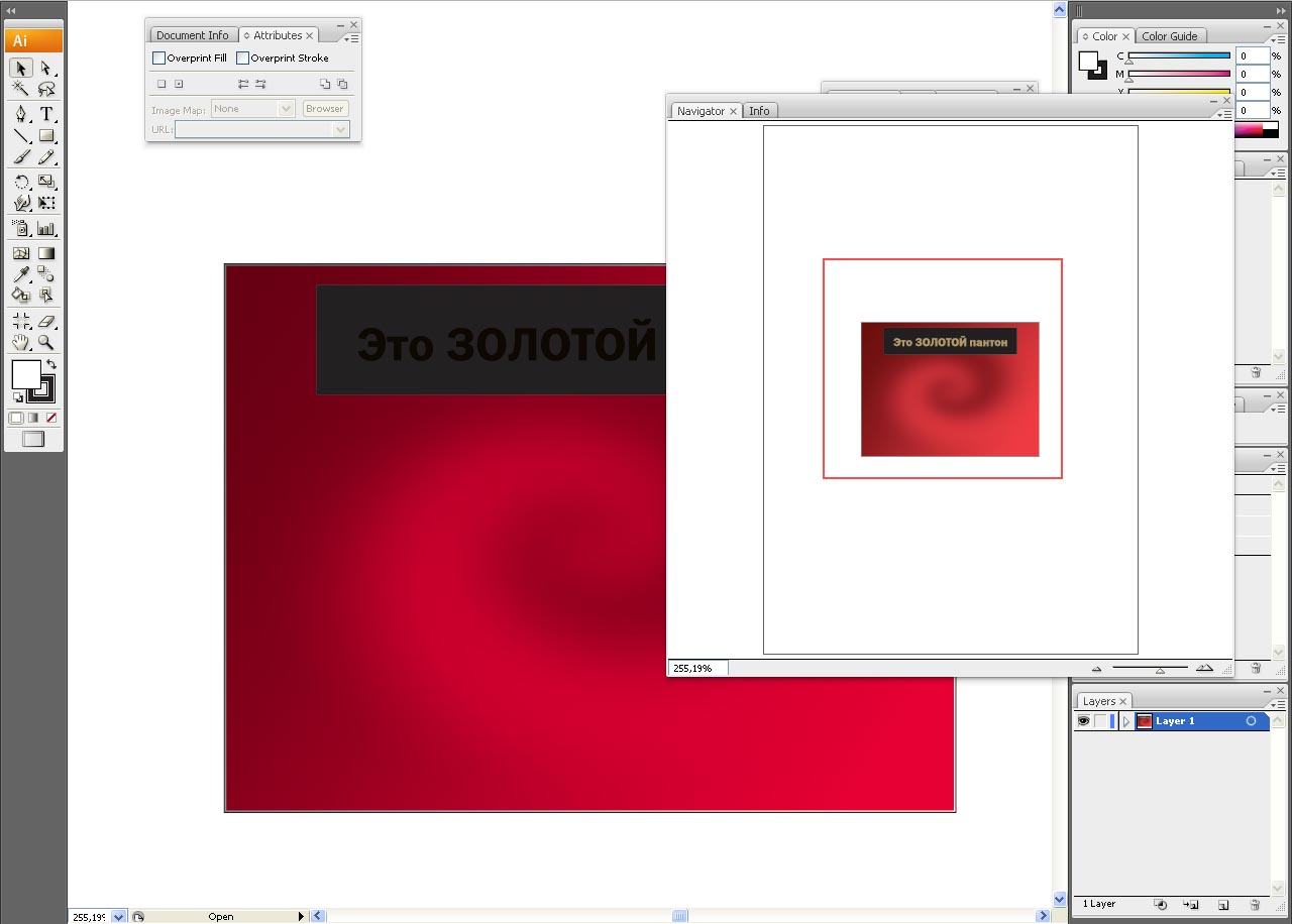

Самое удивительное то, что если посмотреть в навигатор (в иллюстраторе), то там превью показывается так как хотелось бы это видеть на принтере, т.е. более правильно. Хотя кто их (адобовцев) знает, что они считают более правильным
