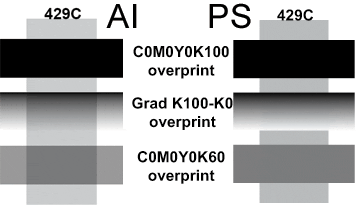

Возникла проблема экспорта макета из ила в PhotoShop. Макет в три плашки: 429С, Orange, Black. В некоторых местах на 429С overprint'ом ложится Black (или градации). Пленки получились должным образом, все нормально. Но победить экспорт в PhotoShop так и не получилось, может я тут на работе перегрелся малехо :), но растр макета нужен, что-бы отправить заказчику. Почему-то 33% черного из спота + n% черного из поверхлежащего объекта(! overprint) PhotoShop вычислил как 33%+n%=n%.
Всем кто хочет поделится опытом заранее спасибо. Почитать справку, просьба не беспокоить - такого случая там я не нашел. Картинка прилагается.

Проблема в том, что твой Pantone в своём CMYK-эквиваленте содержит преимущественно чёрную краску. При записи в растровые форматы Spot-ы преобразуются в CMYK, а уже потом накладывается (симулируется) оверпринт. Это всё равно, что класть оверпринтом чёрный (и его градации) по тому же чёрному — что ты и наблюдаешь.
Выведи из AI композитный PS или PDF (хоть прямиком печатью на Distiller), в настройках печати указав Simulate Overprint, и открой полученный файл в PhS… дальше сам всё увидишь.
1. Вся проблема в том, что ты, хотел бы получить 33%+n%? Ведь так? Но если n=90%, как получить 123%?
2. Вся проблема в том, что overprint в PS - это не сложение красок. И в PS он определен, если порождаются сепарации, в случае композитного вывода он не определен и зависит от конкретной реализации (так написано в PLRM-3).
3. Более того, в PLRM-3 не обсуждается тот случай, когда в документе есть объекты крашенные в spot-colors с установленным overprint'ом, но соответствующие сепарации не порождаются, т.е. используется alternative color space. На практике большинство RIP'ов не симулируют оверпринт в этом случае.
4. Особый класс RIP'ов это Proofer RIP'ы которые, тем не менее должны так или иначе решать эту проблему.
