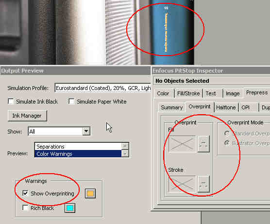

А как вам такое? Пэдээф из 4-го Кварка, композитный, с сохранением оверпринтов. Белый текст стоит на картинке нокаутом в Кварке. В пэдээфе он: 1) оверпринт, судя по Output Preview; 2) нокаут, судя по Питстопу. Я сказал, что Акробат 7-й? Говорю: 7-й.
    27.6 КБ · Просм.: 989
