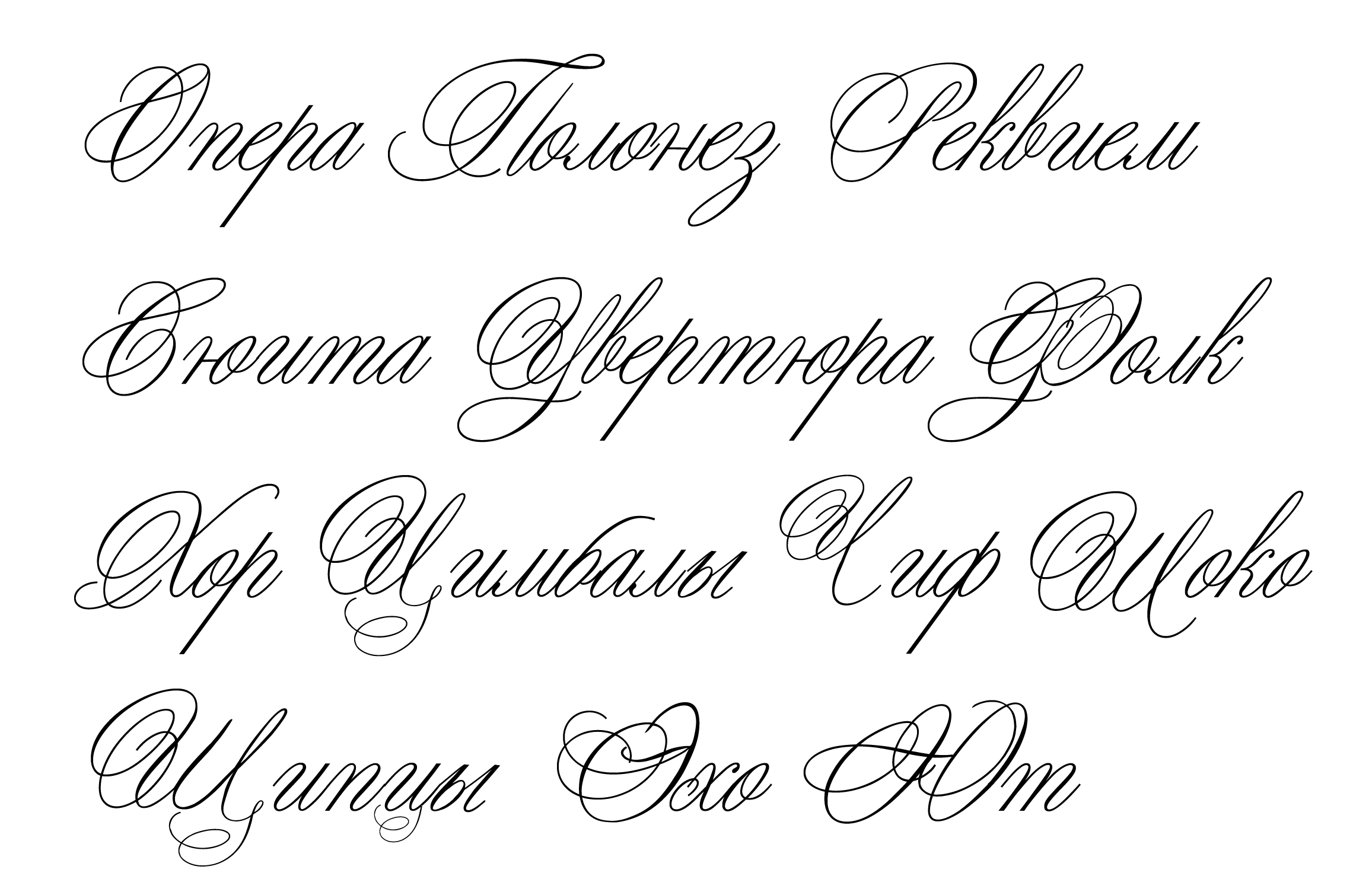

Привет!
На днях отрисовала кириллическую часть шрифта Young Love ES (делать было нечего) (симпатичный такой шрифтик), и хочу что бы народ оценил, т.е дал кое-какую рецензию. А если у меня кое-что исправить не получится, то прошу помочь.
Первая часть превью выложена. ;)
_______________
Зови меня просто, «звезда моя».
    172.3 КБ · Просм.: 1 262

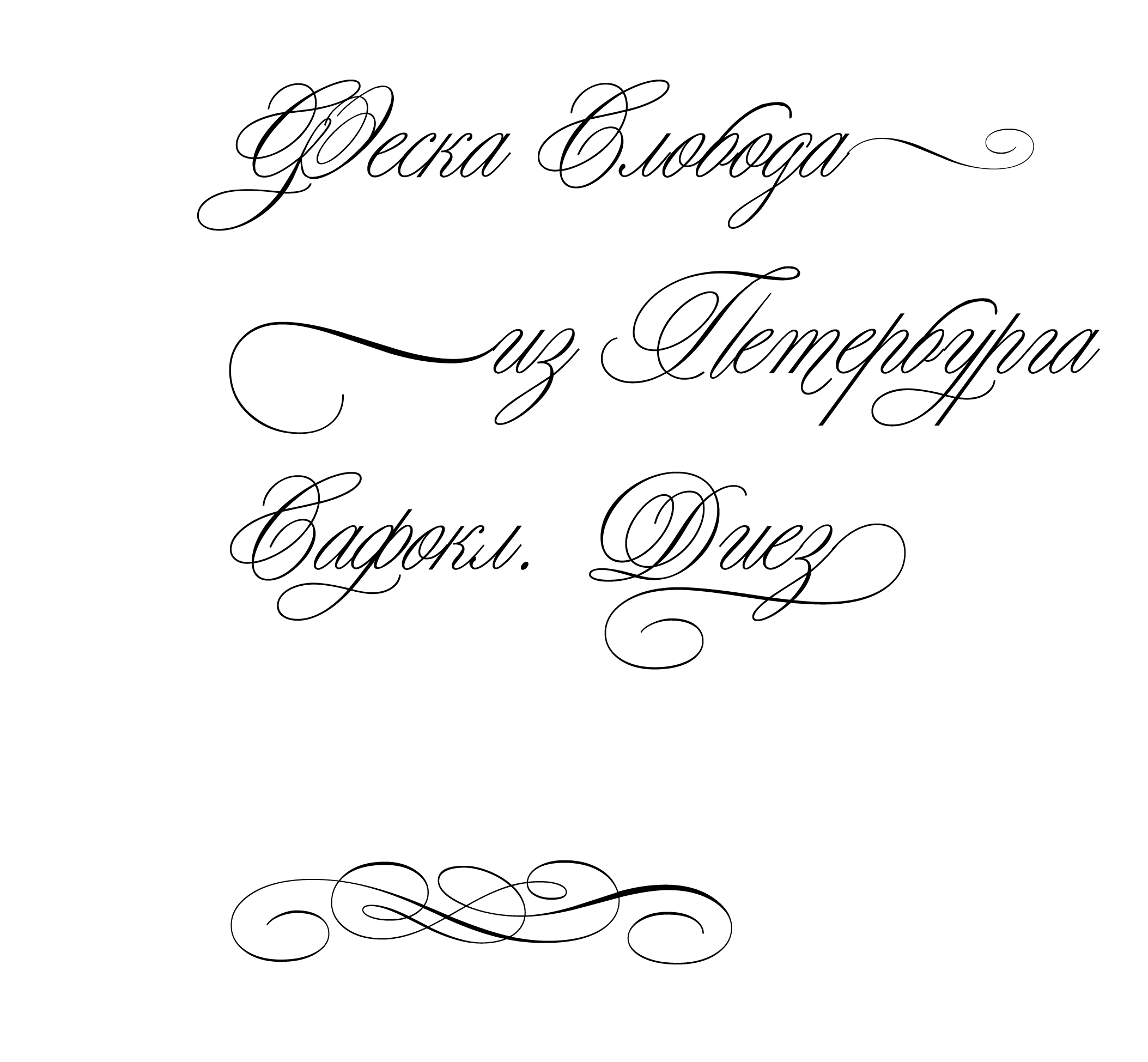

А здесь превью номер два (продолжение)
    120.4 КБ · Просм.: 725

"Л", "Б", "б" плохо получились. "к" верхний выносной элемент в кириллице не нужен. Это первое, что в глаза бросилось, больше времени нет.
Ответ: Оценити мою работу
Спасибо большое, будет учтено. На счёт "к" мне показалось, что так изящней...но хорошо уберу верхний вынос, посмотрим, что дальше Ваши замечания учтены (только что именно исправить в "Б" "Л"?). Вот ещё заметила, проблема с "Ч", кто бы помог...Кстати, в добавок к шрифту идут орнаменты я их впихнула в другой файл.

Насчёт "к": может так и изящней, но Вы же кириллицу делаете. Так что попытайтесь это изящество "на русский" перевести.
У "б" хвостик продолжить неплохо бы. Какой-ниб. завитушкой и чуть вверх.
"Б" -- я бы продлил чуть-чуть верхний штрих.
"Л" совсем из другой оперы, изящней бы её и поуже.
"ц" однозначно доработать вынос (контрасты).
"Ч" под другим углом у Вас, наклоните чуть. И опять, контрасты. Штрих насыщеней.
Да, кернинг обязательно! Удачи.

Уважаемая Fee!
Не верьте домыслам насчёт к — такая форма тоже иногда имеет место быть.

Henyk, насчёт "к" это не домыслы. Для кириллицы это НЕ СВОЙСТВЕННО. И я вовсе не утверждал, что это воспрещается.
именно литера "к" меня бесит в популар скрипт-е. из-за ее явной направленности в латиницу :)

Всем большое спасибо за высказывание. Постараюсь максимально постараться над недостатками, и их исправить. Вот насчёт "Ч" увы как ни пыхалась я, всё равно желаемого не получается, а вот над остальными буду работать. К сожаление в ФонтЛабе работаю интуитивно, я его незнаю, спасибо, то что хоть он русский у меня, а то с моим знанием англиского...и "этого" небыло. Вообще это первая работа с подобными изяществами от фирмы Typograph, и то уже не помню где я его раздобыла...Вообще этот шрифт я делала лично для себя (с маленьким намёком на то, что если из этого выйдет что-то нормальное (или максимально к этому приближенное), то выложу на суд зрителям... :rose:
Всем вышлю после того как постараюсь максимально исправить недостатки. Пардон, а что-такое кернинг и с чем его едят? :D
Что он улучает глифы? Подскажи как его делать...Интерестно знать.
Вот ещё маленькое превью. Кстати Вы Zuff были правы "к" действительно так выглядит замечательно. См. внизу
