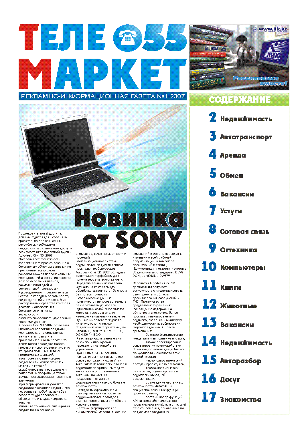

оцените макет рекламно-информационной газеты
  • Автор темы Автор темы timus
timus
49
Вопрос: понятно ли что нолик это нолик?

Ответ: оцените макет рекламно-информационной газеты
Непонятно.
А де рыба? Не рыбы ни мяса...

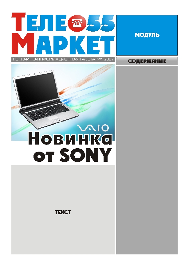

спасибо за советы, внес коррективы...
еше отодвигать, и все равно непонятно что ноль это ноль...
да и, переносы использовать «религия непозволяет»? ;)

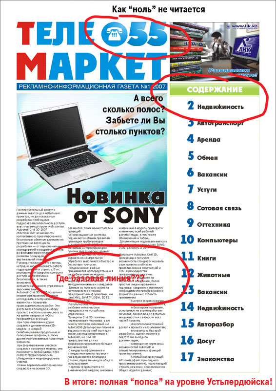

Все на картинке.
Только на первый взгляд. Если дальше копать - "косяков" не меряно.
