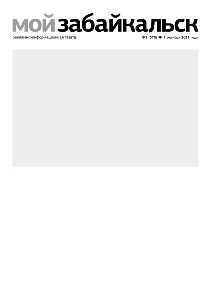

Я новичок, прошу оценить дизайн заголовка рекламно-информационной газеты.
    69.9 КБ · Просм.: 2 477
Ответ: Оцените дизайн шапки газеты
0 по 5-балльной системе
А комментарии возможны?
Нет. За них забанят
газета готовится для маленького городка, в котором газет вообще не выпускается, формат газеты A3
да и еще, газета черно-белая
Но ведь надо же себя уважать!
Великий Ростропович всегда говорил: "Готовьтесь к любому концерту, а любом месте страны так, как будто предстоит выступление в Колонном зале Дома Союзов".
Оба шрифта—"Мой" Жихарёв (?) Jikharev; "Забайкальск" Taurus—зело устарели.
Не ровен час, приснится какой-нибудь великий стилист полиграфии с вашей газетой и начнёт произносить непечатные словеса! Или в вашем сне поступит с газетой так же, как хозяйка Ваньки с очищаемой не с того конца селёдкой из чеховского произведения про письмо "на деревню дедушке".
Кстати, о газете. Вам вряд ли разрешат зарегистрировать такое имя. (Источник: собственный опыт, я узнавал про своё СМИ, которое начиналось со слова "Мой". Отказ был бы на основании, что есть уже журнал с таким первым—и единственным—словом в названии, и все остальные СМИ с первым словом "Мой" получались как бы "приложения" к нему, что не можно.)
Ни то, ни другое, никогда не было поводом халтурить. То есть вообще никогда. Совсем.
Да тут не халтура - видно, что автор старался. Только умения у него нет.
Не удалось...
Попробуйте еще раз. Заново. С нуля.
Для примера посмотрите образцы оформления и верстки крупных газет (лучше зарубежных). Много интересного можно найти.

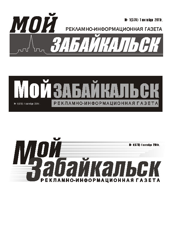

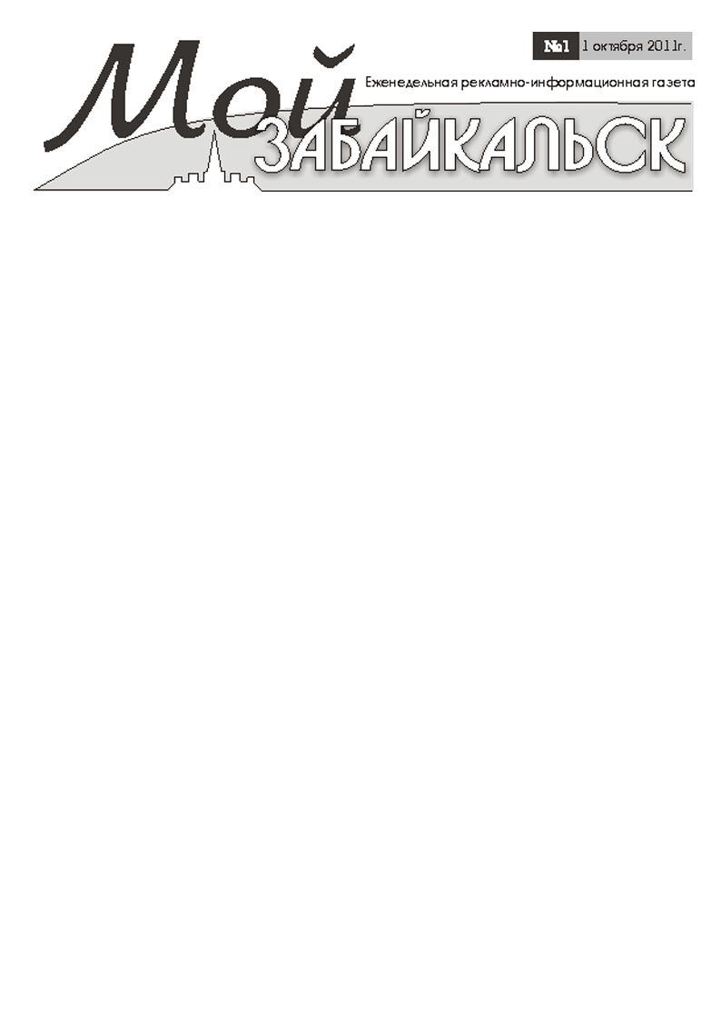

Ещё варианты

yulia_avallon Обращайте внимание на кернинг пар букв и всего слова. Как раз второй вариант, хоть он имеет минимальную индивидиальность, выглядит приемлемо. Но кернинг там ужасный, например, между Й и К, Ь и С. Эти варианты получше, но видно, что у вас совсем нет опыта и знаний, поэтому результаты пока все равно слабенькие.
Вообще, в отрыве от замысла верстки первой полосы, оценка самой шапки малопродуктивное занятие.
Анализируйте дизайн лучших газет мира, да и в России есть отличные. Тут, на форуме, несколько раз приводили примеры, есть много ссылок.
Для новичка совсем не плохо, только зачем акцент на Мой, лучше уж уравновесить с Забайкальском, которого сейчас вообще почти не видно, а на газетном развале -- тем более. И не пересекайте и не сливайте вы их. Пишите по-русски.

я б делал чо-нибудь по вот такому принципу.
если, конечно, первая полоса не будет сверху донизу макетами забита.

Валера1966, пальцем в небо: слева не Жихарев, а справа не Таурус.
