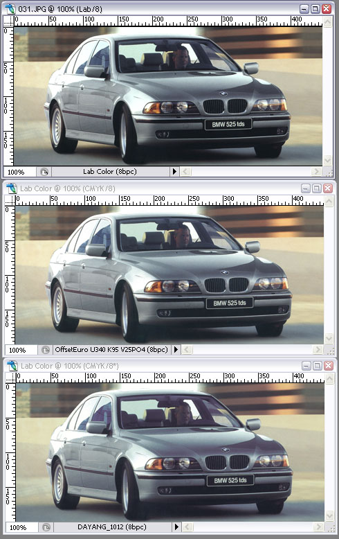

Однако, см. скриншот — это разные CMYK-и с отключенным чёрным каналом.
Какие это CMYK-и и как получены, видно в заголовках окон документов.

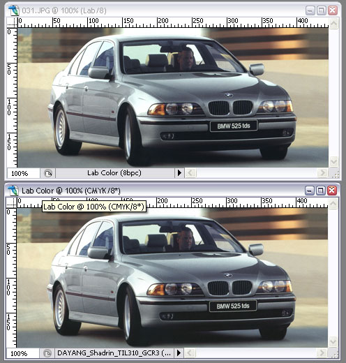

В аттаче серый клин, крученый по профайлу очень плохого устройства (Epson 9800+Lomond160). Сразу видно, что программа не справилась. Кстати, нравоучение для любителей "левака".
    56.7 КБ · Просм.: 866
