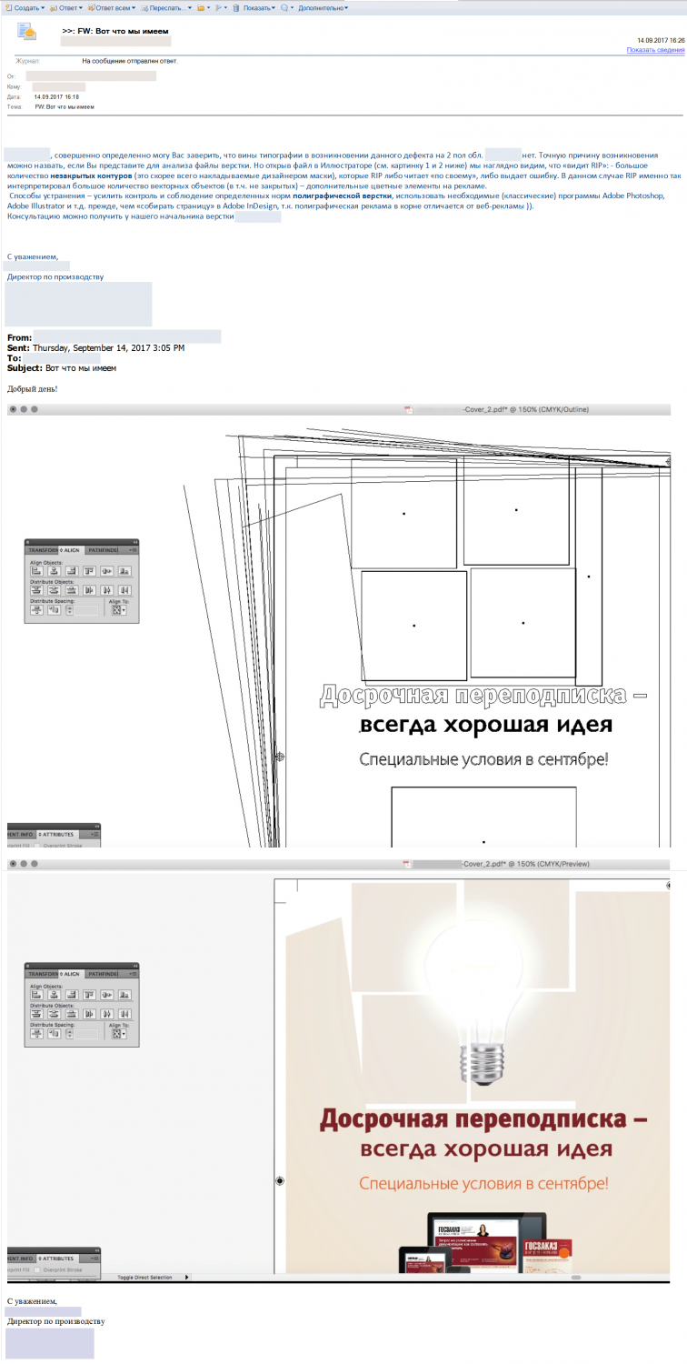

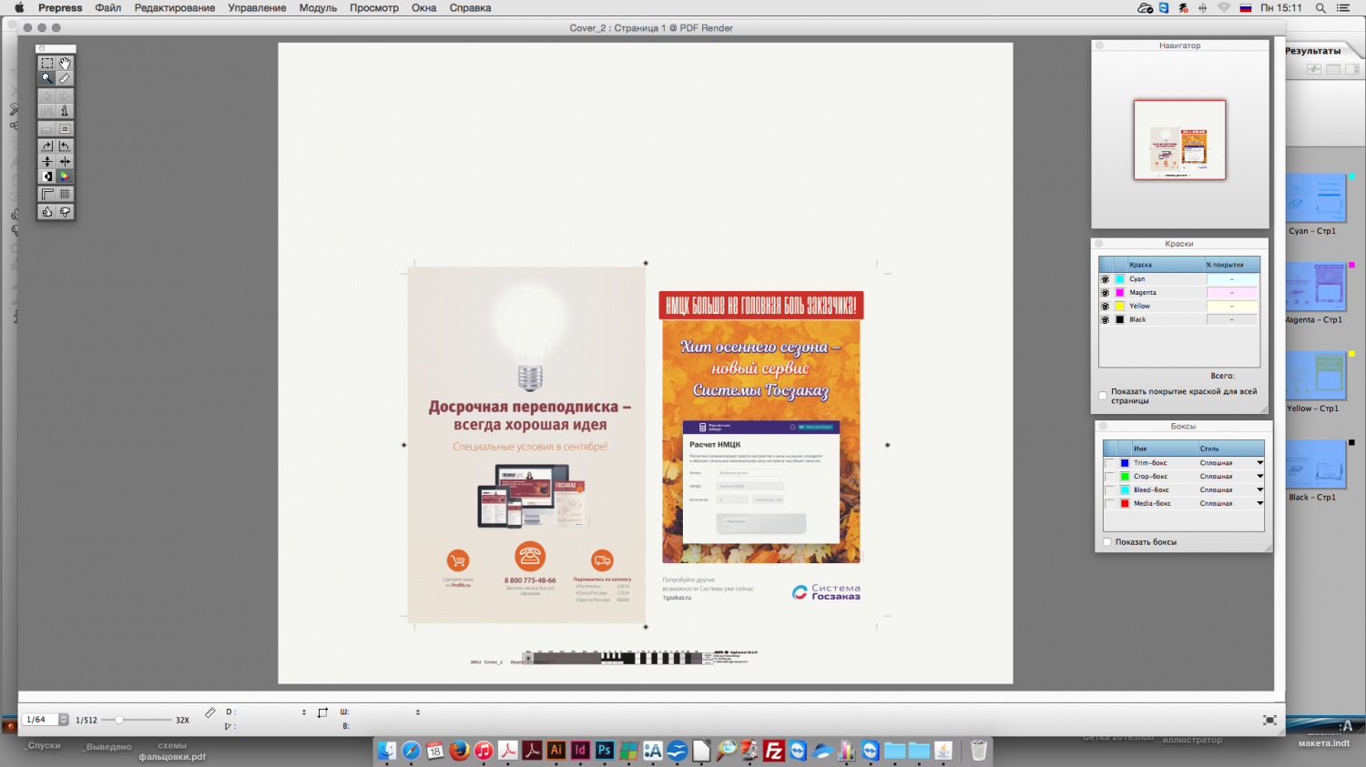

Теперь о самой проблеме. При получении тиража на 2-й полосе обложки был обнаружен интересный дефект - по обе стороны от изображения лампы в пределах кадрирования модуля приблизительно на уровне нити накала вылезли 3 полосы (2 слева и 1 справа) с достаточно заметным градиентным уплотнением по мадженте (ослабление в направлении центра полосы). Пообщавшись между собой, производственные отделы издательства и типографии вынесли вердикт о криворукости нашего подразделения (см. скрин).
Собрав остатки собственного достоинства, осмелился подискутировать:
Получил в ответ рипованный TIFF с маджентой (повторяющий обсуждаемый дефект) без каких-либо дополнительных комментариев (вероятно, с намеком о закрытии дискуссии).

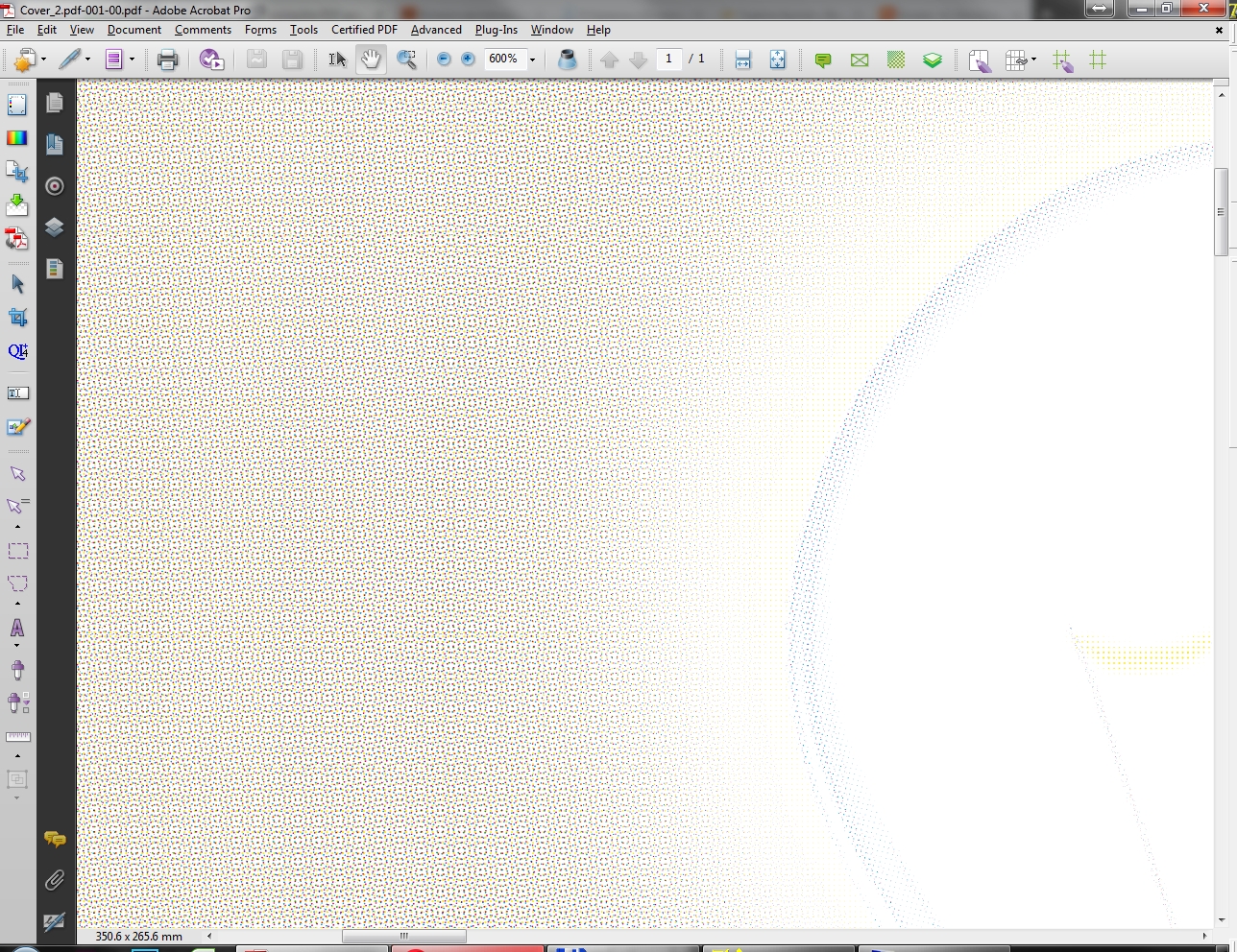

@Egorov-Andy,
А как-то можно посмотреть на печатный дефект? Где эти полосы видны.
А так - арлекин 5.5 рипует без проблем и полос, если нужно - могу выложить тифы.
Реакции: Egorov-Andy

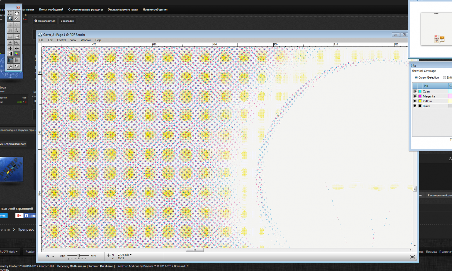

Файл — беспроблемней некуда!
Арлекин 11 -- без проблем
Но про брак всё равно не понял, сделайте фото, интересно же!

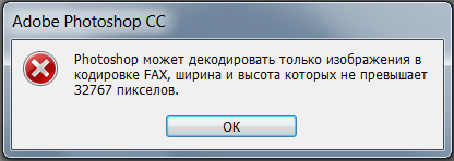

Разве что поинтересуюсь - чего не хватает в моем Фотошопе CS5.5, если он не хочет открывать напрямую присланные вами файлы:
Нужен какой-то специфический фильтр TIFF?
Так-то я конвертнул в PDF и все детально отсмотрел, но канонические приемы ("TIFF - это Фотошоп") все-таки более достоверны.
С уважением, А.Егоров
Обычный 1-bit TIFF с сжатием. Просто очень большой.
Все нормально.

Всё ровно... отриповалось без последствий - SDP-RIP\Harlequin
"Большого кол-ва незакрытых контуров (скорее всего накладываемых дизайнером масок) которые РИП читает по-своему" не обнаружил...
Возникает 2 вопроса:
1. В чем делался спуск?
2. В чем сакральный смысл открывать файл в Иллюстраторе?
Реакции: Valentin и Egorov-Andy

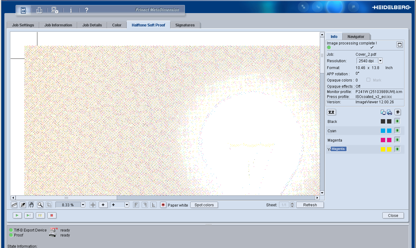

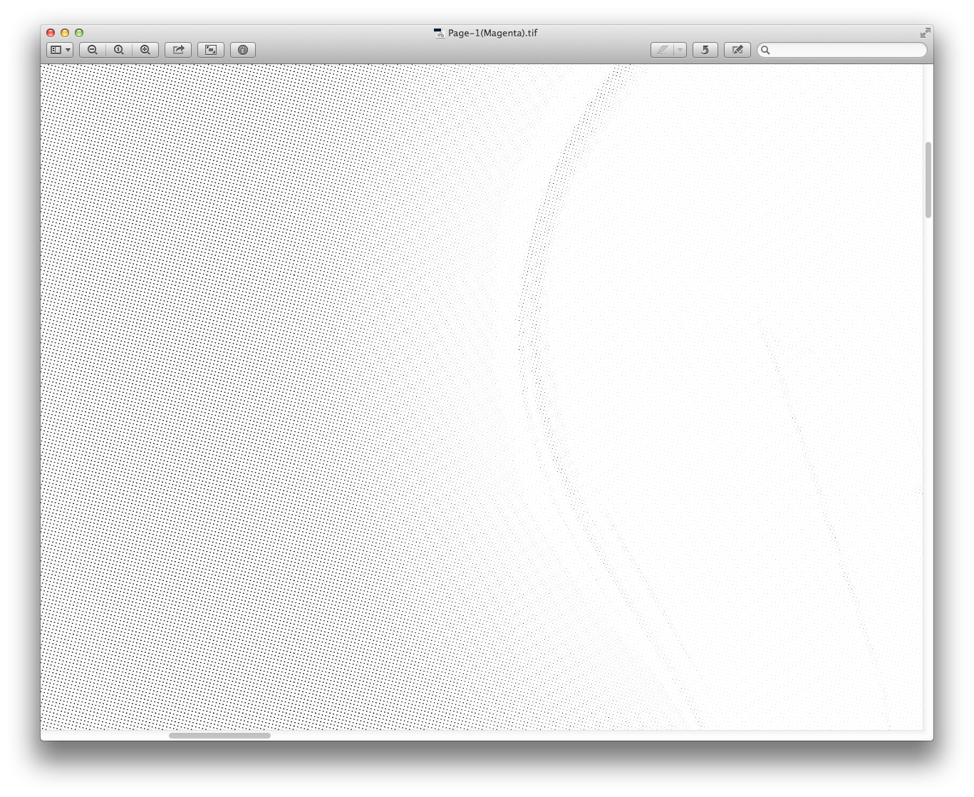

Кому интересно - РИП из типографии:
Глючная Magenta "проблемного" PDF (от типографии)
По крайней мере у меня от него ступор - уже пытался просчитать побочные эффекты от других элементов макета, не преуспел.
