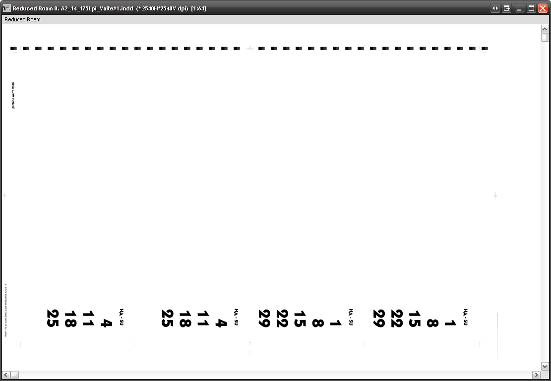

Вобщем есть возможно проблемный файл. Интересует как он рипуется на разных рипах.
Файл деленный. Присутстувуют CID шрифты. Интересует слет шрифта.
Полная версия файла 560 kB (как назло не влез на форум :( )
http://utopia.org.ua/A2_14_175Lpi_Vaite#1.rar
Exxpress RIP 5.3 отриповал нормально - результат в prewiev

С утопии ничего не снимается. Вложеный A2.rar рипуется нормально на 8.0 Арлекине и на Апогее 2.5. Тока на уменьшенное изображение он не похож так как видать другая краска. А чё слетает?

слетели я так понял (ещё пленок не видел) все шрифты... названия дней недели например точно...

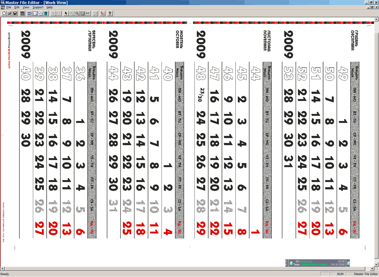

Вот превью с Апогея. Последняя страница, вроде всё красиво.

Спасибо - с Апогея это хорошо...

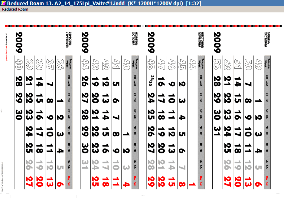

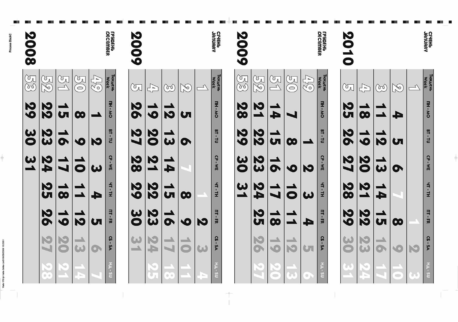

TrueFlow, ECRM RIP 7 -- полёт нормальный.

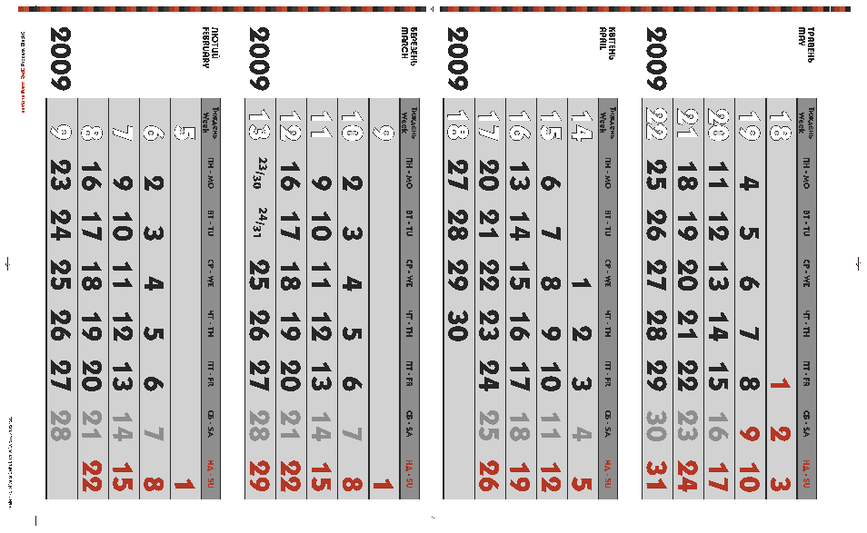

Metadimension 6.5, CPSI - OK
Suntory, ctp_power, спасибо.

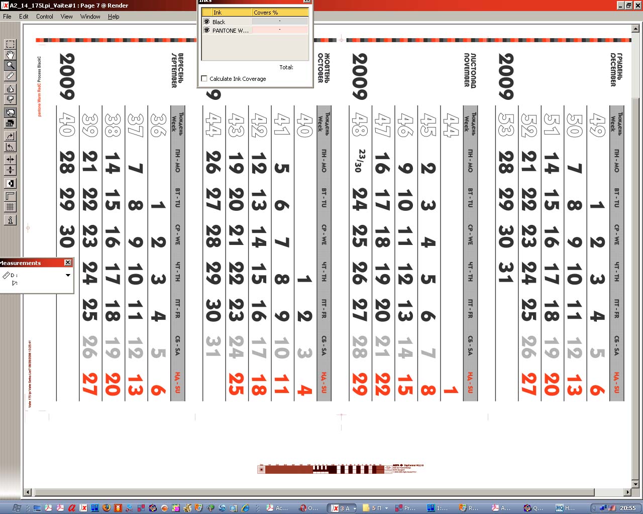

Взял только одну сепарацию - из архива.
Результаты на
1. Meta 5
2. Prinergy 3

Третья версия ТруФло -- CID Fonts на месте.
