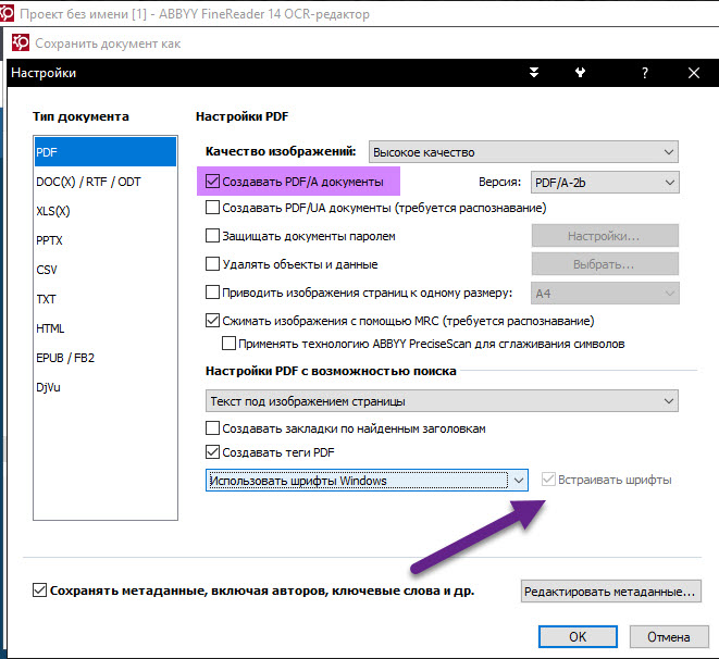

Используйте после файнридера те шрифты, которые позволяют встраивание.
Реакции: barabanozver
Вот ни разу не пользовался из Файн-ридера сохранением в ПДФ, но сейчас попробовал.
Да, шрифты не встроены. Но в кривые преобразовываются. 'hz'
Не разбирался с настройками сохранения из Файн-ридера, но по умолчанию он зачем-то лепит сверху исходную пикчу. А слой с текстом внизу и сразу не виден.

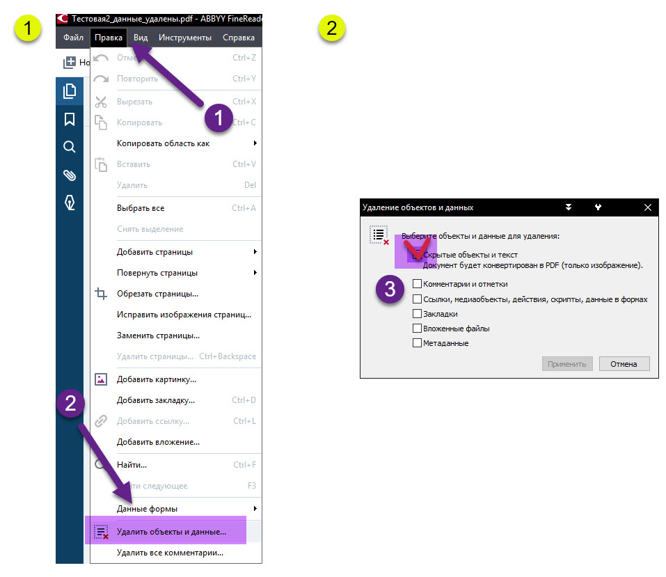

Вариант №2
Идём от обратного:
    132.9 КБ · Просм.: 605
Всем спасибо!
Вариант с простым удалением текстовой подложки - самый удобный

как один из вариантов грохнуть содержимое PDF и оставить голые имеджи (на примере - FR 14, он так может)
Ничего не понял. Налить в чайник воды, вылить и свести задачу к предыдущей? 'hz'
Почему, задача такая же.
Есть PDF с OCR слоем для электронного оборота, но при этом нужно его напечатать. Удаляется невидимый и бесполезный для бумаги OCR, пересохраняется и посылается печатать без лишней информации и не проходящих префлайт не внедренных шрифтов.
