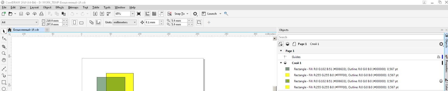

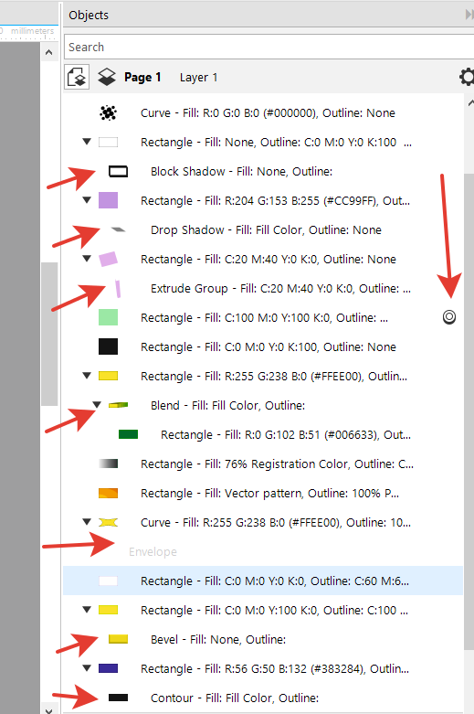

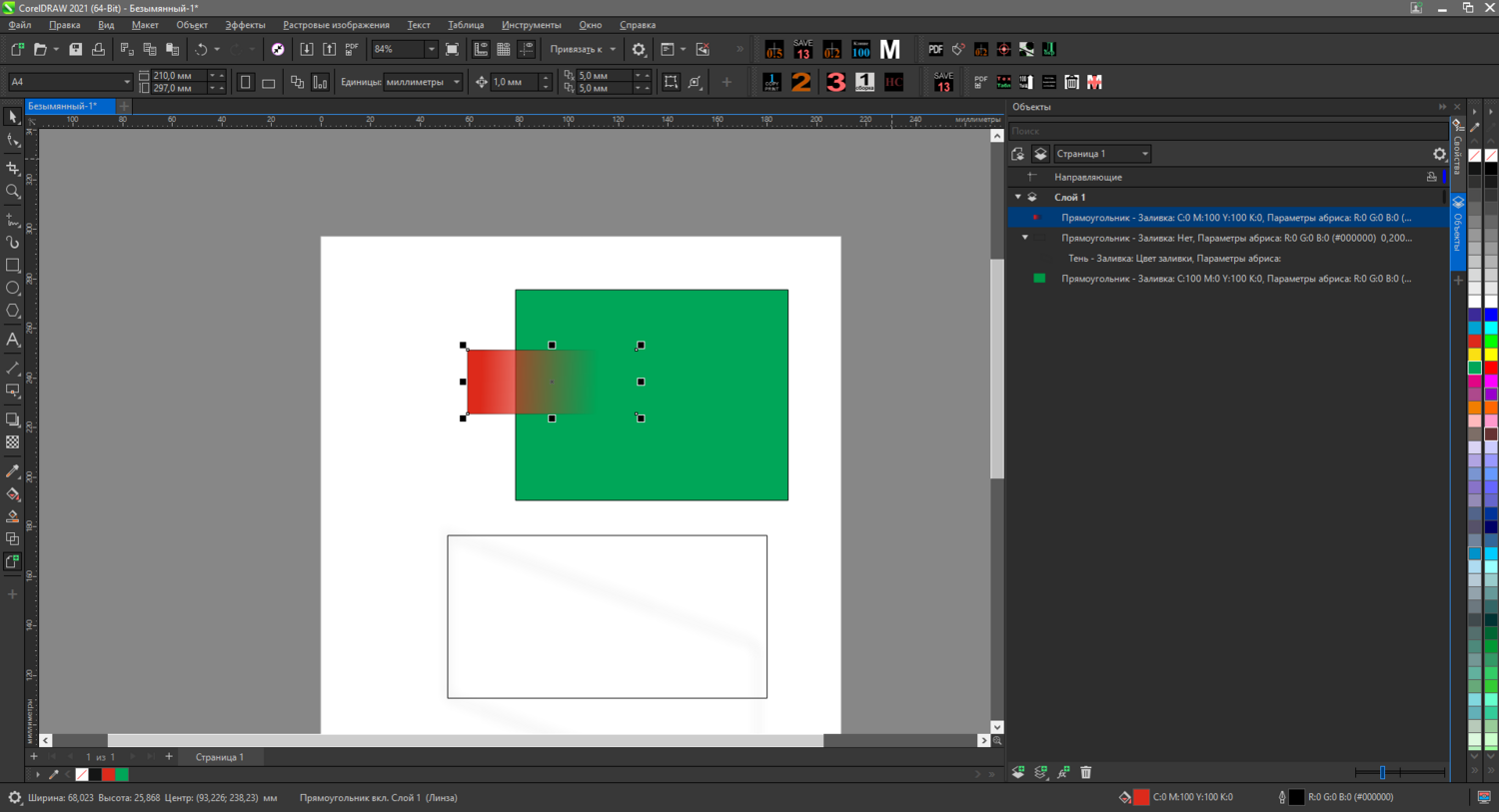

якжеж только тень ... кругляш справа - Lens TranparensyСейчас из эффектов видна только тень.
Давай мериться версиями) я даж на инглиш переключил.якжеж только тень ... кругляш справа - Lens Tranparensy

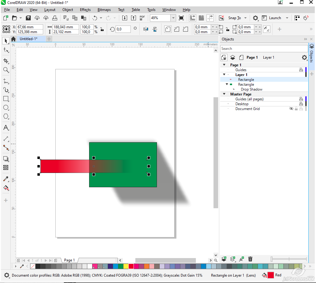

Посмотреть вложение 150152Посмотреть вложение 150153

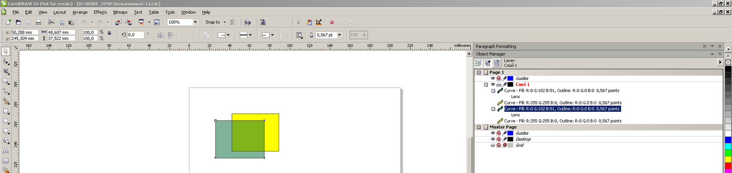

вот-вот. очень нехорошоСкриншот корела 2020 (на красном прямоугольнике - прозрачность через Transparency Tool, в докере не обозначается):

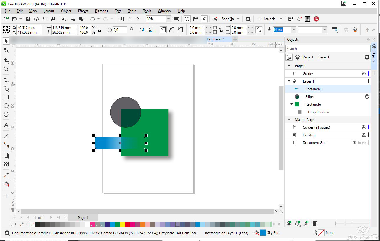

Твоя свежее

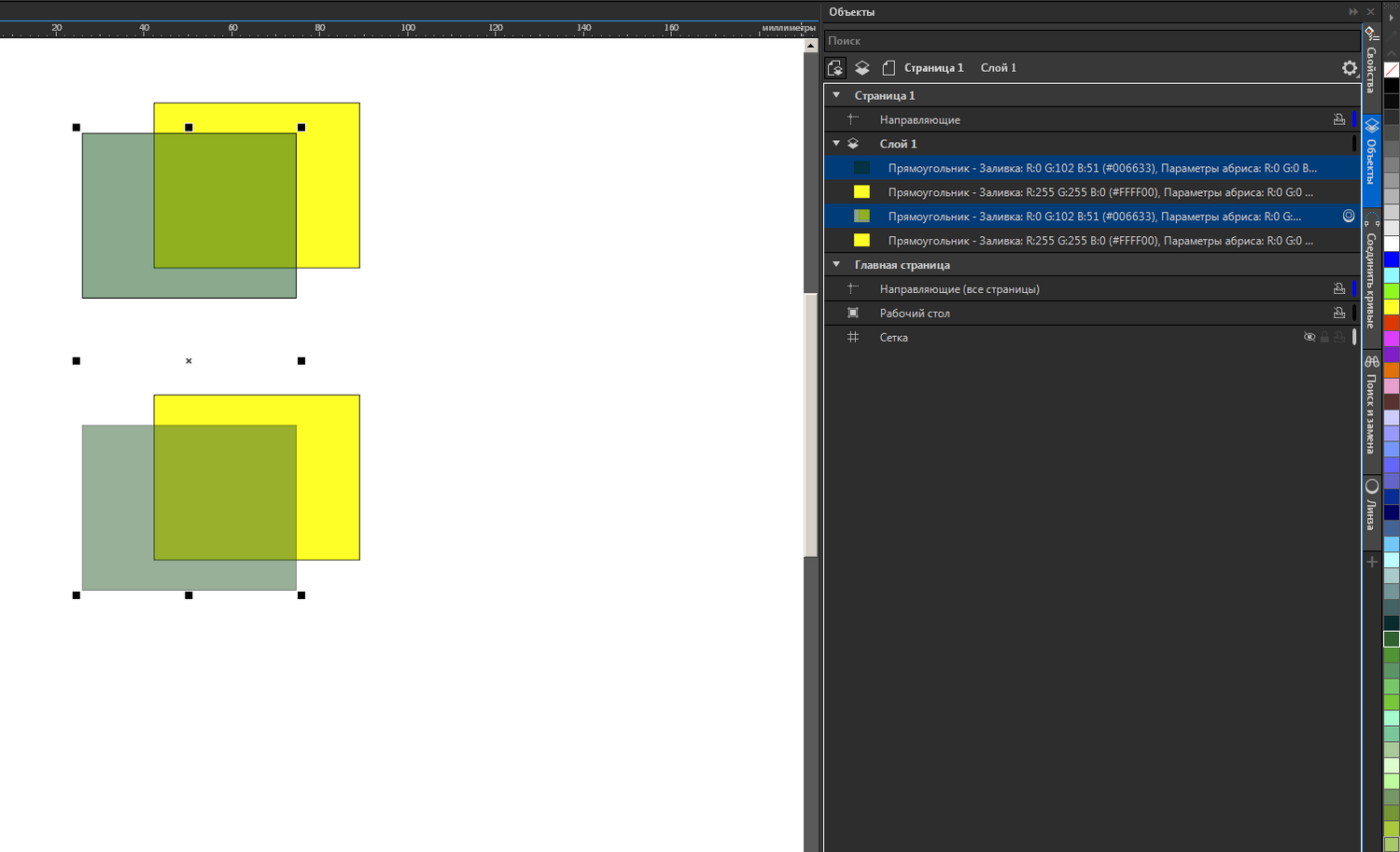

Квадратик залитый цветом с прозрачностью.Вы бы файлик выложили, чтобы спорить об одном и том же![]()

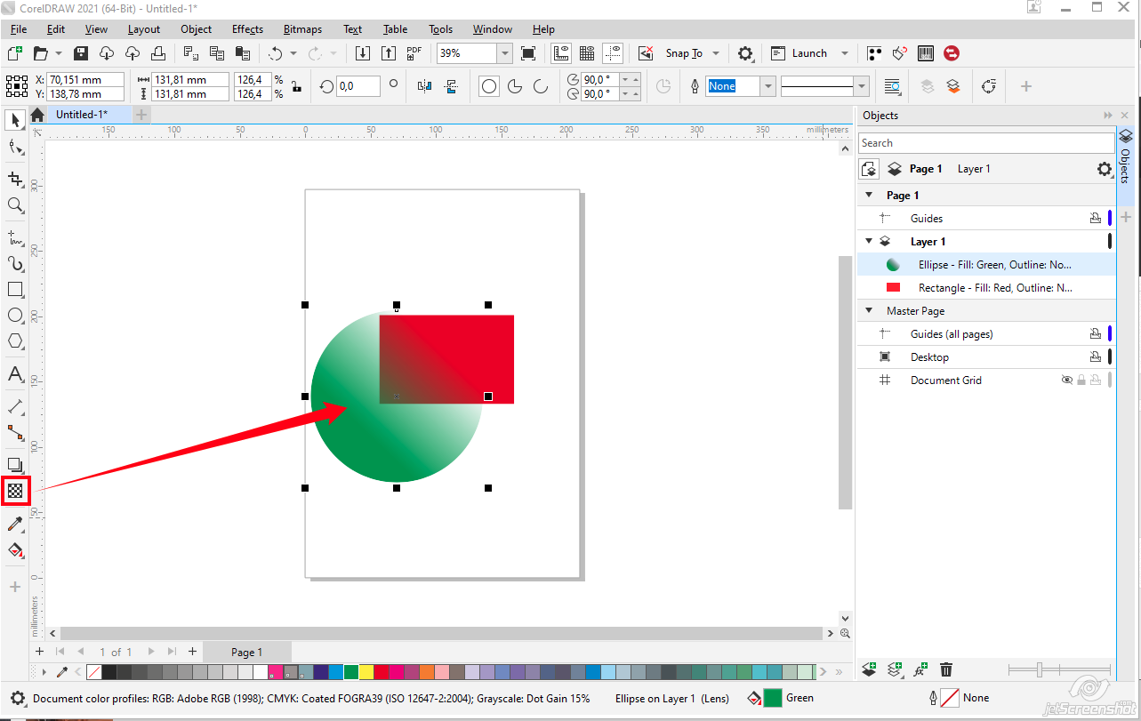

В 19й транспаренси тул отображался.Речь же идёт про эту кнопку:

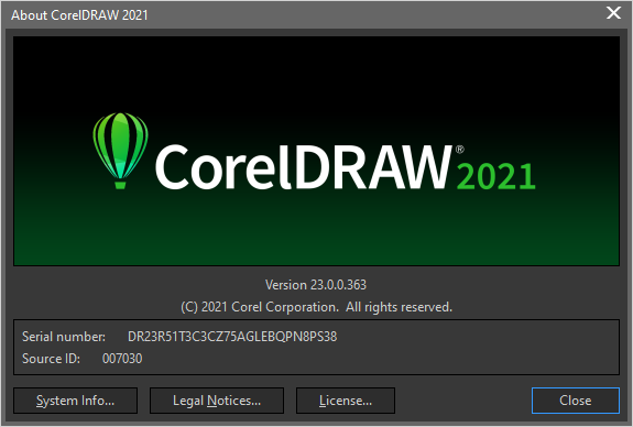

В докере Transparency Tool не отображается. Ни в новой, ни в старой версиях. Я не прав?

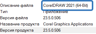

А, стоп, версия, не год
