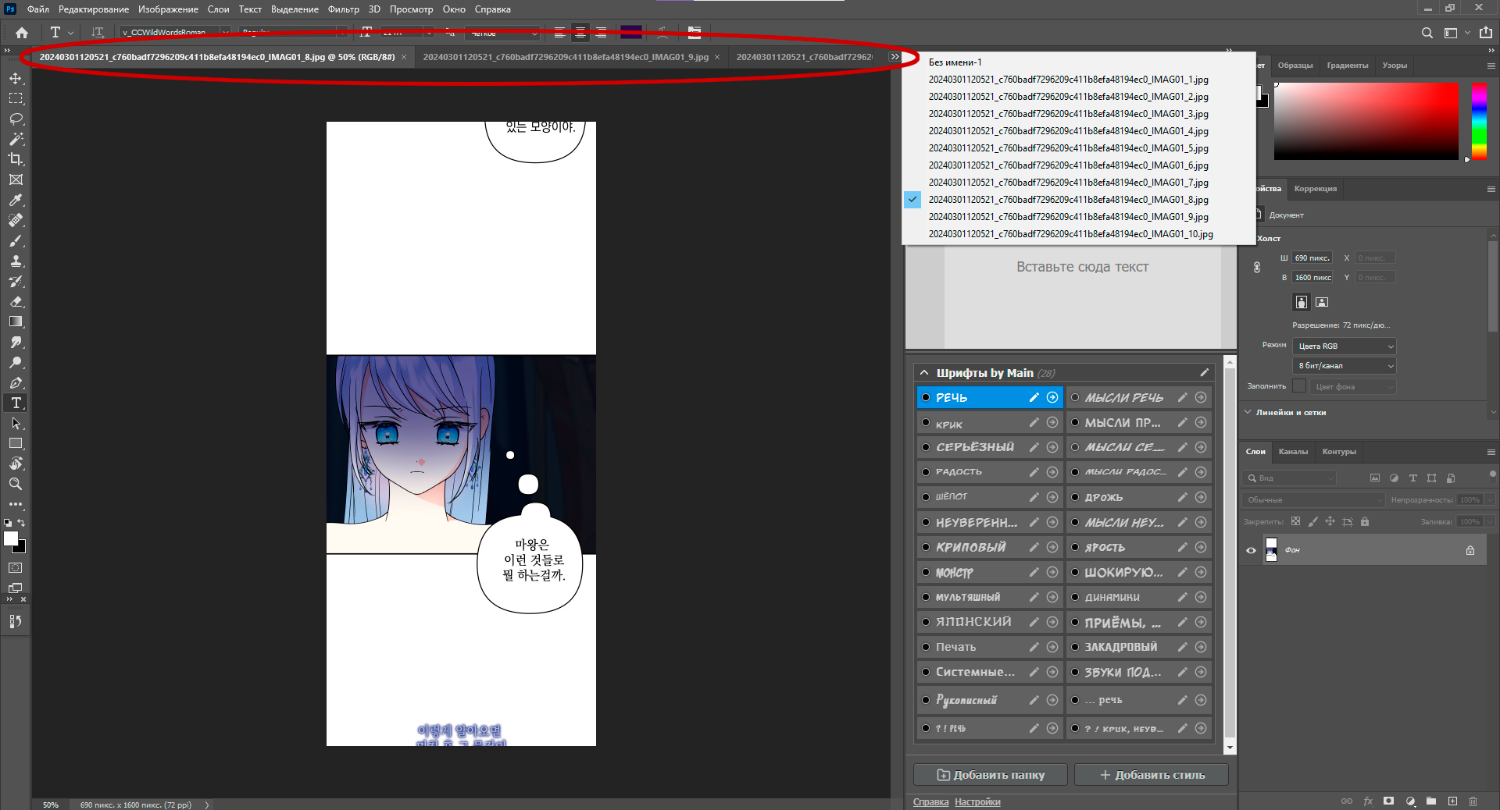

В общем, не открывал фотошоп дней 5. Теперь почему-то, отображается лишь часть открытых вкладок, в полном размере в трее. Раньше отображались вообще все, но размер вкладок уменьшался. Рабочее пространство сбрасывал. Окно>Упорядочить>Объединить все вкладки тоже пробовал, не помогло. Помогите прошу)

Уменьшение размера вкладки достигается за счет удаления информации о масштабе, цветовом пространстве и глубине цвета, но не имени файла. Его фотошоп не обрезает никогда. У вас имена длиннющие, в этом причина такого поведения.
Проверьте.
