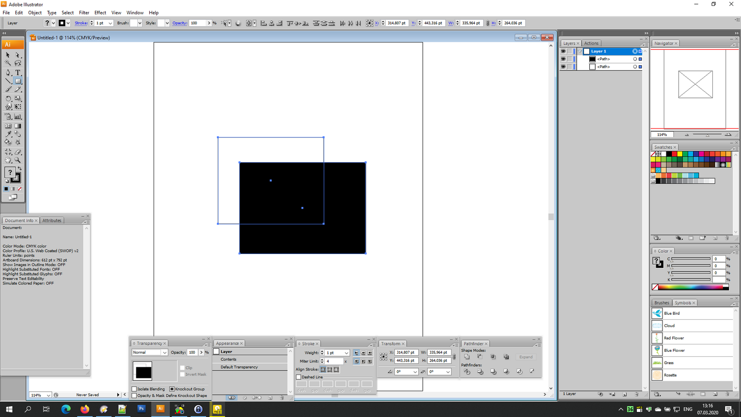

В окне Navigator не отображается содержимое, только рамка, при этом, если менять размер окна, то содержимое на какое-то время появляется. Возможно связано с обновлением до версии 13.0.2, на 13.0, по-моему, такого не было. Есть какое-то решение или только откат до 13.0? (Windows 10 b:1909 x64)

Нет, оказалось достаточно перезагрузить ПК. Видимо после установки патча я этого не сделал.
Ну и раз уж пошла такая пьянка даю подсказку: чтобы окна и кнопки отображались правильно (нужно, например, для Scriptographer), устанавливаем Application Compatibility Toolkit (x86) и для Illustrator выставляем:
> DisableThemes
> NoPaddedBorder
