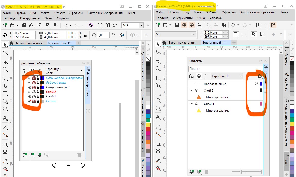

В CorelDraw 2019 изменился способ отображения слоев. Теперь увидеть, печатается ли слой, скрыт он или нет, можно только при подведении стрелки курсора к этому слою. Есть ли способ вернуть старый вариант: в списке слоев всегда видны значки "печатается-не печатается", "видимый-невидимый"?
Тут суть вот в чём
если вы ничего со слоем не делали, то и не показывается ничего т.е.
он по умолчанию виден, разблокирован и разрешен для печати и экспорта
но

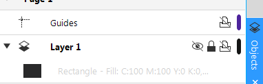

как только вы измените что-либо - соответствующий значок будет активирован и виден постоянно без наведения на него мышью
