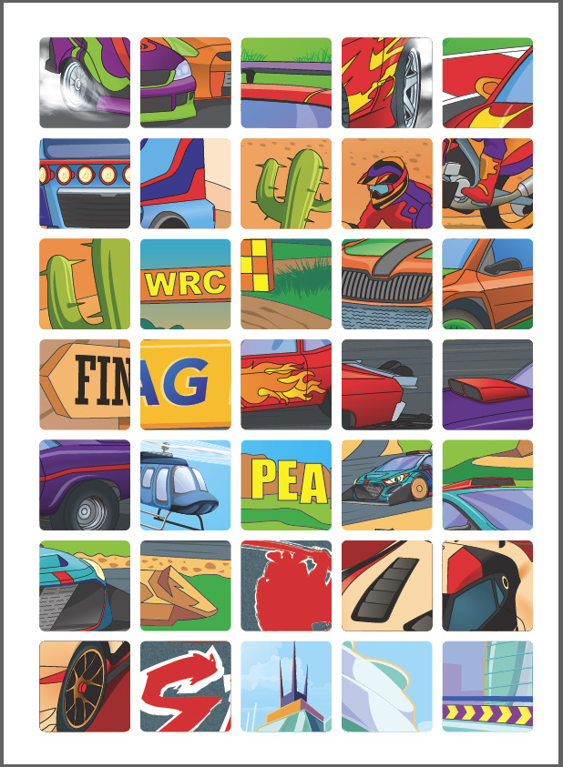

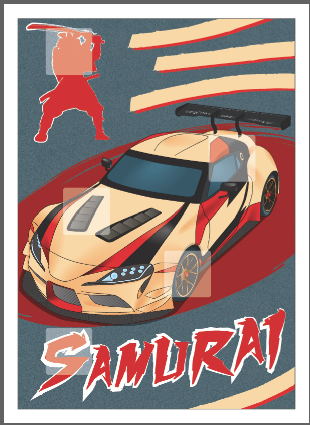

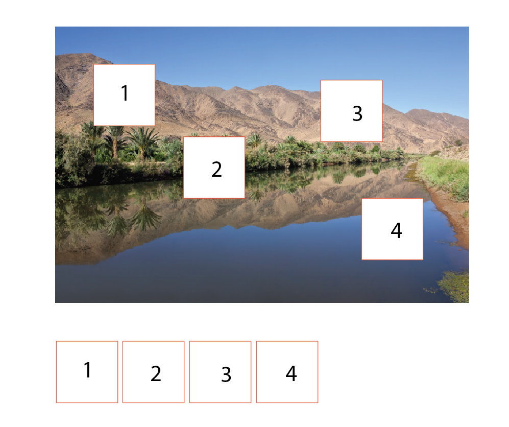

Вопрос состоит в том, как это лучше организовать? Т.Е. Имеется изображение на странице, в хаотичном порядке размещается некоторое количество фрэймов. Затем на другой странице все эти фрэймы выстраиваются, и должны отображать содержимое фрэмов первой страницы с учетом того, что они квадратные, но на первой странице фрэйм 25 мм, а на последней (все в ряд ) 28 мм.
Ничего не понял. Нарисуйте что было и что должно стать.
на одной странице я раскидываю "квадратики", на другой (последней) "квадратики" выстраиваются со всего буклета, при этом необходимо отображение содержимого фрэмов первой стр. на последней
