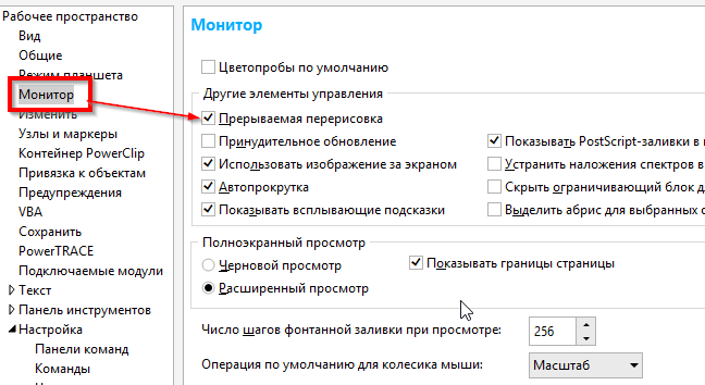

Еще в настройках есть опция "Прерываемая прорисовка", у меня галочка стоит. но не уверен что она именно за это отвечает
115867
Эта опция включена по умолчанию.

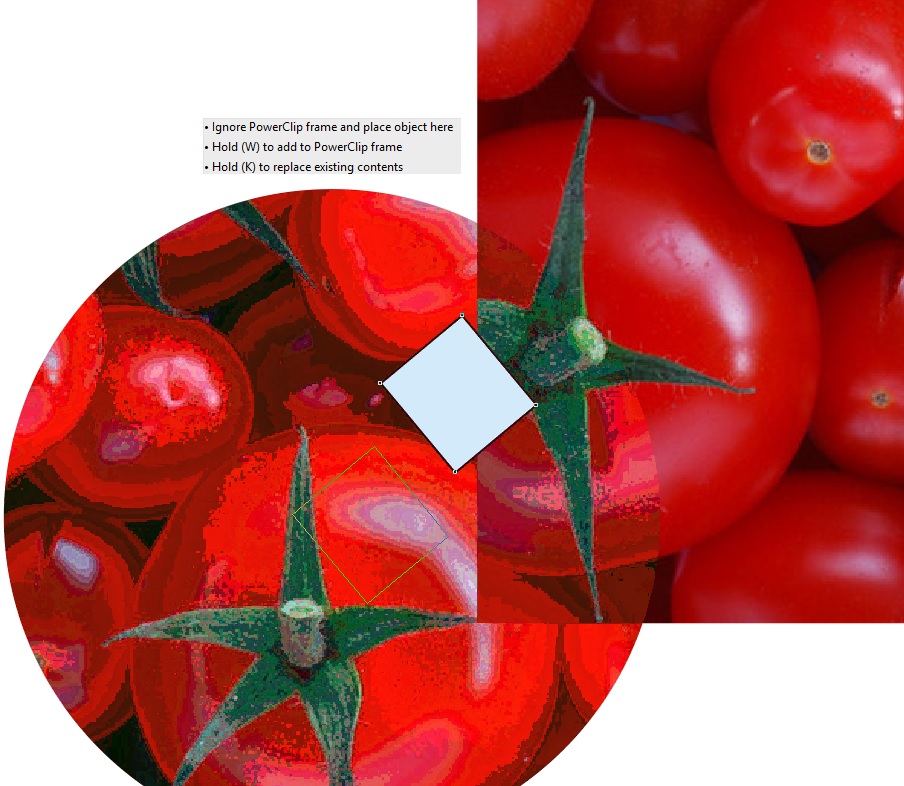

Такое наблюдается, когда растр в паверклипе.
Если растр вытащить из поверклипа, то все нормально.
У вас также?
вот так это выглядит
    196.8 КБ · Просм.: 547
При перемещении фигуры на контейнер, контейнер меняет цвет (становится немного темнее)

Я то читал, я говорю о том, что раньше такого не было.
Да, там контейнер был не интерактивным
