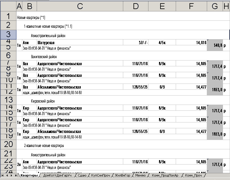

Еще бы кто денег за это накинул:) А то чем быстрее работаешь тем меньше тебе норовят заплатить. Типа а че там делать-то! За 3 часа работы целых . р. много денег!!
Задача блин вытащить из Эксела\Ацесса базу данных и распихать в таблицу. А еще лучше обновлять таблицу данными. С ходу такое не сделать ИМХО.
А так я больше занимаюсь дизайном и версткой полноцветных журналов где шаблон не приветствуется.
