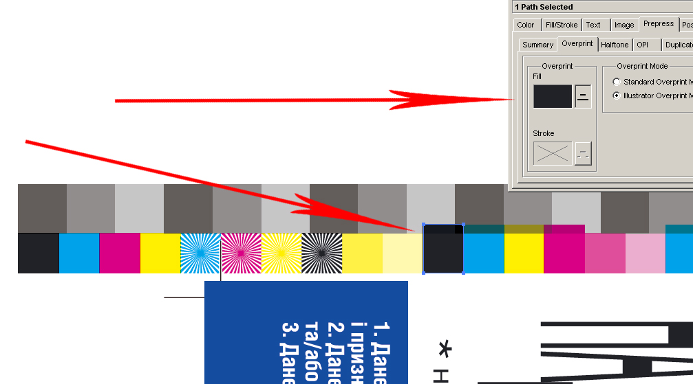

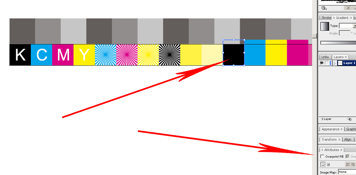

Имеем:
Win XP SP3
Preps 5.1.2
Ai CS3
Acro Pro 7.0.3
Создаем смарт-метку.
Шкала серого тоже без оверпринта в ai.
Помещаем в шаблон Preps.
Выводим из него PDF.
Вопрос: откуда???
Всё описанное касается как черного, так и циана, и пурпура, и желтого, как прекрасно видно на скрине.
Уточнение: такие "финты" то появляются, но исчезают. Зависимость не обнаружена.
То есть, в некоторых монтажах такое появляется, в некоторых нет. Мистика...
Может, кто сталкивался?

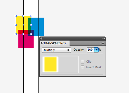

Может это ?

Найди десять различий в двух картинках...
Как минимум одно наводит на мысль, что сравнение не корректно:
1 - чёрная плашка под серой
2 - нету рядом расположенных плашек с надписью CMYK
Итого: сравниваем разные плашки.
Ответ: Откуда взялся оверпринт?
Оверпринт сел на все объекты, включая белые.
Может проблема тут кроется?

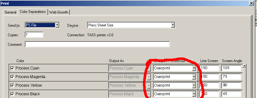

Это экранный "РИП". Для отображения. На вывод не влияет.
Да он у меня и недоступен: серенький, всё некликабельно. Что при выборе PDF, что при выборе PS.
