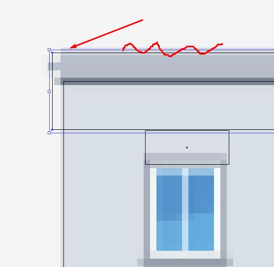

Вот такая фигня появляется порой при трансформации объектов. Очень мешает выравнивать. Понятно что это не баг а фича но как эту дрянь отключить?
Вот такая фигня появляется порой при трансформации объектов. Очень мешает выравнивать. Понятно что это не баг а фича но как эту дрянь отключить?Посмотреть вложение 92505

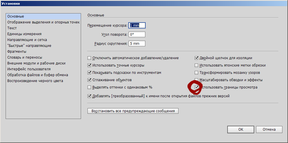

Извините за ру, но это может быть вот эта штука:
Без нее (стандарт) он берет bounding box по очертанию объекта.
С ней — со всем, что прилеплено к объекту (например, обводка, эффекты типа offset path и т.д.).
Похоже на то. Эх память совсем забыл про эту штуку.
