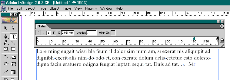

Наверное, кто-то чего-то не понимает. Как ставить табуляцию автор ветки, видимо, знает, а вот как сделать, чтобы выравненные влево строки были ограничены справа так, чтобы не наплывать сверху на номер страницы? Или только ручками и больше никак?
Просто меня этот вопрос тоже очень интересует.

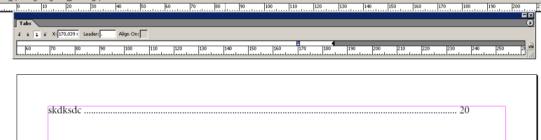

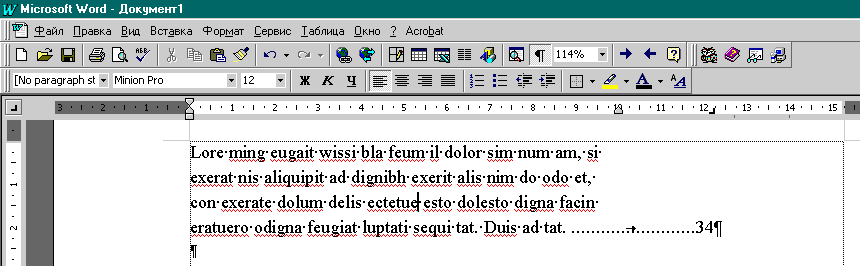

Вопрос №2 был сформулирован достаточно чётко. Иллюстрации для очень сильной чёткости: посмотри и почувствуй разницу.
Ага, вот теперь понятно. Такого, похоже, и в CS нету (я не нашел). Скорее всего только ручками.

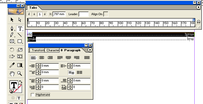

Не пробовал во втором, но в ЦС точно есть. Смотри скриншот.
Фальсификацией, батенька, занимаетесь. Линейка-то табуляций смещена относительно страницы.
Внимательно посмотри на вордовый скриншот от Oleg_Eltsov. И сравни с тем, что сделал ты (и я). И попробуй повторить в ИД. И будет тебе слава.
Подсказка: табулятор стоит ПРАВЕЕ правого края.
