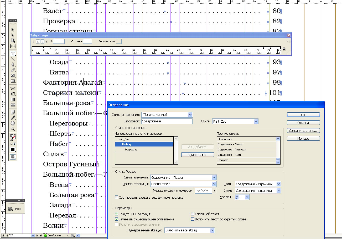

Я так делаю:
однофигственно, Лёнь)

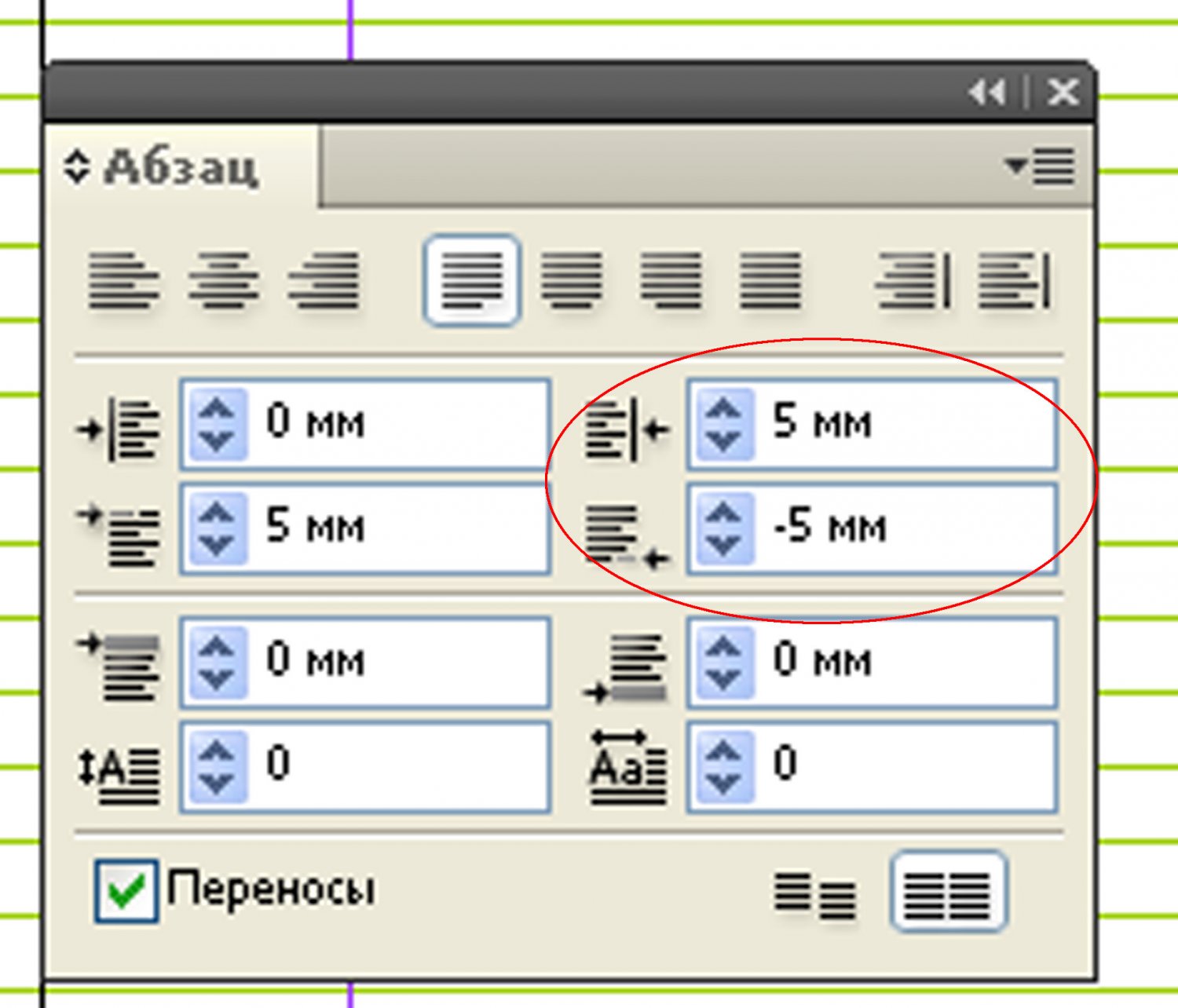

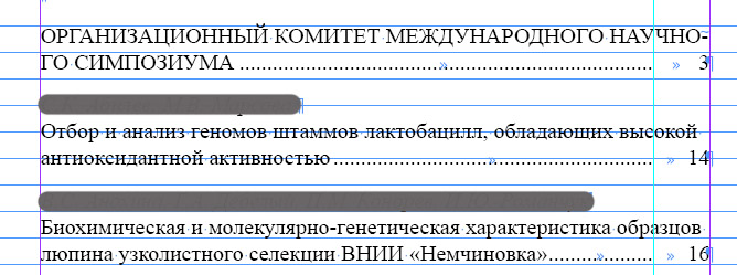

С табуляцией вроде разобралась, спасибо всем большое! Вытекает второй вопрос отсюда. У меня многострочные заглавия, как сделать так, чтобы все строки заканчивались по направляющей? Если устанавливать отступ справа, тогда и номер страницы подтягивается...

@Katsiaryna, между точками в отточии должны быть пробелы. Установите в заполнителе табуляции точку с пробелом.
И между отточием и предшествующим текстом тоже должен быть пробел (я ставлю полукруглую шпацию, как показано в моём первом скриншоте в этой теме).
