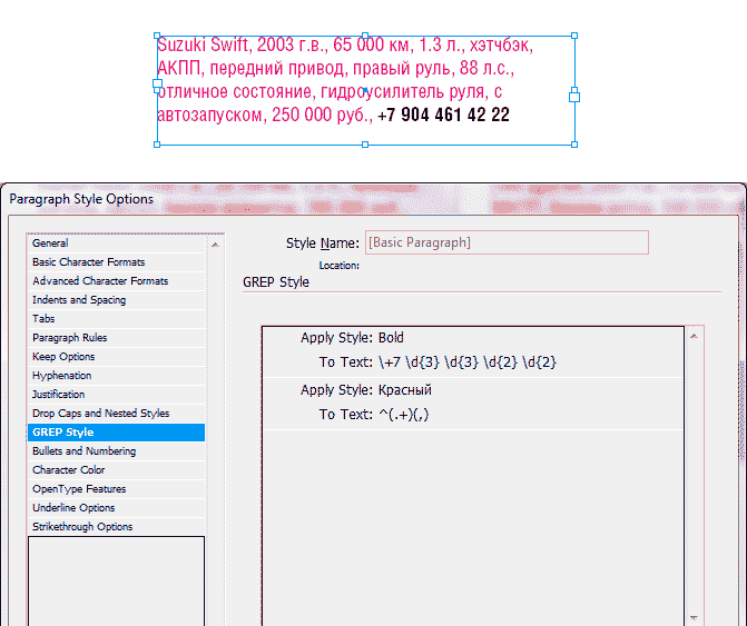

Братцы помогите составить правильное выражение. Второй час бьюсь, не догоняю.
Надо сделать красным текст в начале фрейма (или абзаца, как в данном случае) до первой запятой включительно. У меня он ищет до последней. В чем беда?

Ответ: GREP в InDesign. Что и как
была похожая проблема, Батушев посоветовал после "+" поставить "?"
вот: (.+?)
а зачем греп? nested style through ,
> В чем беда?
в жадности. ^.+?, сработает
