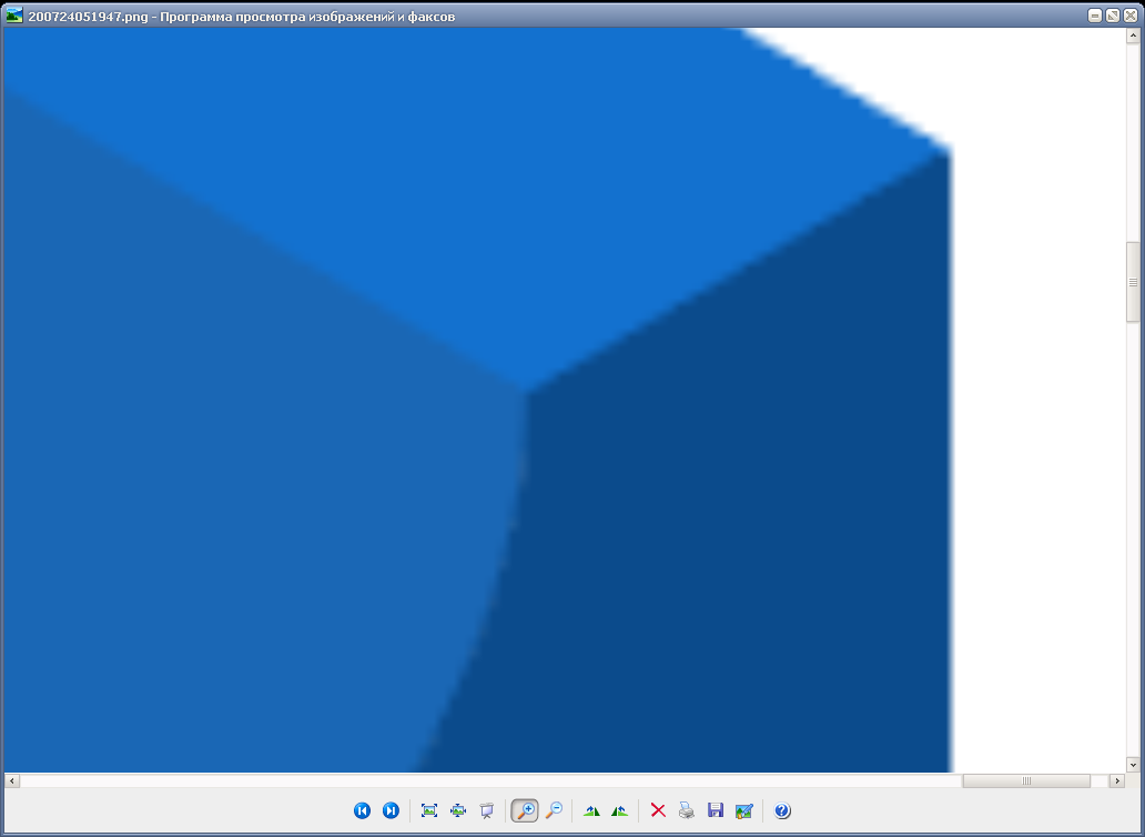

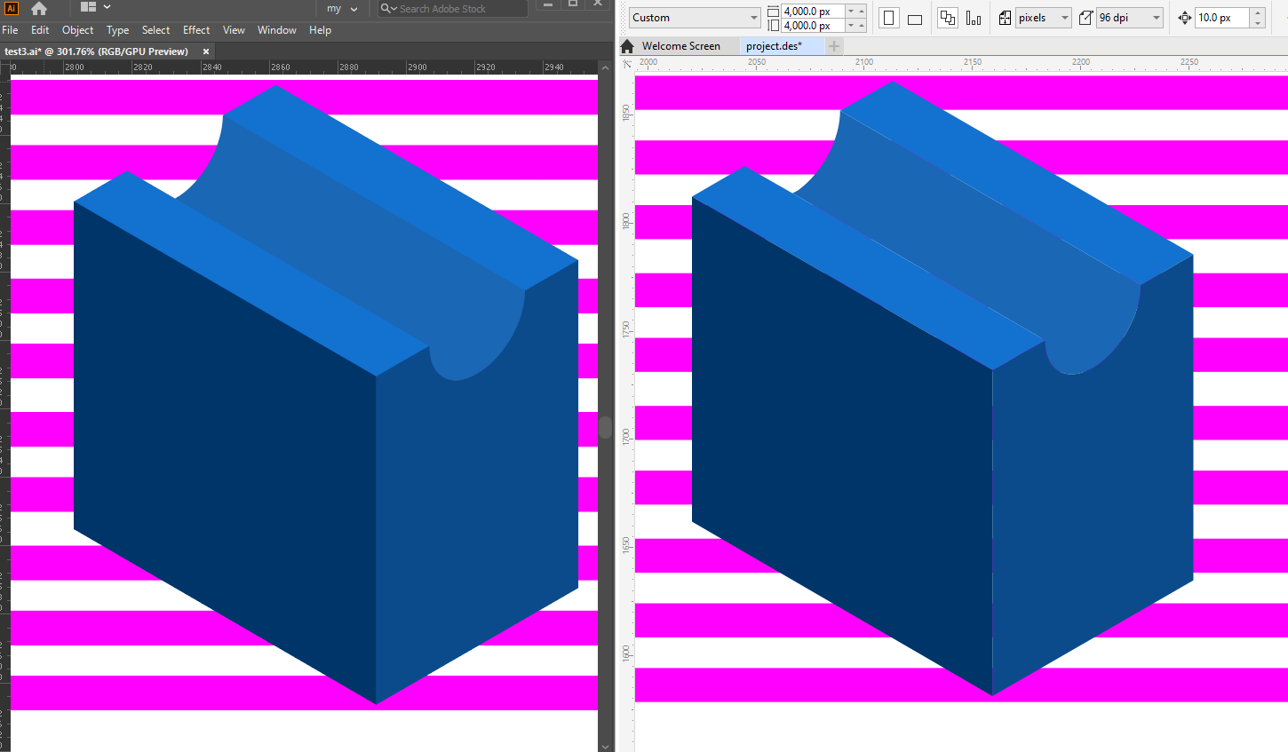

Между шейпами, расположенными встык при рендере просвечивает артборд. Сравнение корела и иллюстратора:
Если клацнуть View\Normal, то стык исчезает, но кромки теряют сглаженность. Костыльное решение — сдублировать графон. Вопрос: это можно как-то настроить или сия особенность кореловского рендера не лечится и можно забить?
А разве иллюстратор подобным не страдает? Насколько я помню, на данном ресурсе подобную фичу антиалиасинга впервые обнаружили именно в лидере отрасли.
Я думал, глядя на скриншот, всем будет понятно, что иллюстратор этим не страдает.
Да ну?
По вашему пережатому форумным движком скриншоту вообще, по правде сказать, не понятно нихрена
Да и вообще - как можно сравнивать отрендеренные разными способами объекты? Щели при антиалиасинге - это глобальная проблема всех графических движков , проблема чисто алгоритмическая. Каким образом иллюстратор отрисовал правое изображение? Или вы затащили уже экспортированную из корелдизайнера картинку туда?

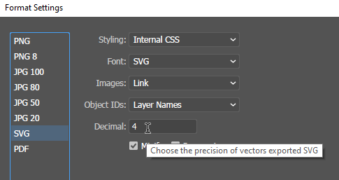

Пример некорректен. Причина расколбаса графона в SVG заключается в нехватке точности при малых размерах объектов. Это подтверждает неоднородность щелей на скриншоте по ссылке. Лечится повышением точности до четвёртого порядка:

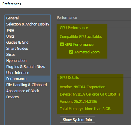

Согласен, касаемо именно этой ссылки. Корректным примером будет стык по прямой линии - такие примеры тоже есть. Сейчас глянул, при задействовании GPU иллюстратор подобные стыки отрисовывает на экране с меньшими щелями - но это не его заслуга, а видеокарты, причем, а смысл? В любом случае это обман зрения и перфекционизм.
Он их отрисовывает без щелей. Пример:
