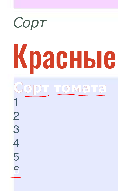

Никогда до этого не работал в фотошоп (Adobe Photoshop Version: 13.1.2) с конвертацией из PSD в PDF, пытаюсь сохранить и шрифты портятся, будто они сами пустые, но с обводкой. Может кто-нибудь сталкивался с такой проблемой - шрифт один и тот-же (пробовал в ариал и вердана - нет разницы), в одном слое, середина видна - верх и низ нет. Если колонку на несколько слоев разбивать, то опять битый выходит, но по другому, например - верх бит, низ - нет или наоборот. Я уже и не знаю куда копать, может программу другу искать или сохраняю может не так как-то? Save as/pdf/smallest+optimize web, но пробовал и по другому, никакой разницы.

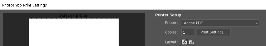

Попробуйте не Save as, а напечатать на Adobe PDF
Реакции: Alx_62
Работает, Ура! Спасибо большое, пойду верстать.
