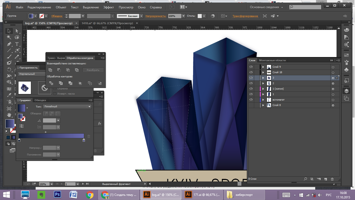

Эффекты - исказить и трансформировать - произвольное искажение. и появился везде пунктри. Даже при сохранении в любом формате он все-равно есть. Подскажите,как избавится?
Версия Иллюстратора?
Покажите макет в скелетонах. Нажмите Ctrl+Y.
AI CC 64x
Просмотрите рисунок пожалуйста. Там кристал в перспективе. У меня же нет,и никак не получается с помощью теней и градиентов добиться перспективы.

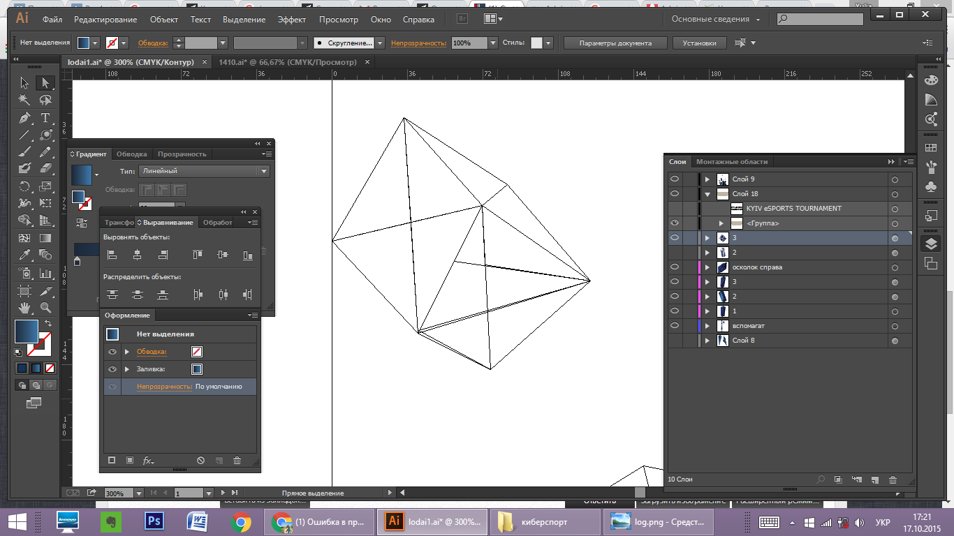

Вы покажите в контурах то, что вызывает проблему, а не что-то новое.
Нет, там не видно соседнего объекта. Я не могу сопоставить ваш первый скрин со вторым. В каком месте проявились эти окантовки, как они соотносятся с заполненными объектами? Я не вижу того, что видели вы, угадывать ситуацию мне уже надоело.
Предварительно вижу, что произошла расстыковка вершин граней, которые образовывали фигуру. Можно сильно увеличить масштаб просмотра и посмотреть - действительно ли там получается зазор? Если нет - это артефакты превью. Если есть зазор - ручками подкорректируйте узлы. Если совсем плохо и есть умение работать в 3Д редакторах - Автокад или что там есть 3Д? Импортируйте рисунок в Иллюстратор и не страдайте.
