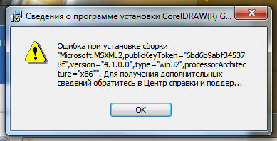

Поставвил я пару месяцев назад Win 7.
Сегодня решил установить Корел (раньше необходимости не было).
А он не ставится, в зависимости от версии ошибка вылазит в конце или в начале установки.
Все дистрибутивы - легальные.
В приложении ошибка от 13 Корела. 15 пишет "error 1935".
Антивирус и защитник виндовс отключаю.
Под админской учёткой всё аналогично.
Может кто знает как эту проблему решить?

Попробуйте под админкой отключить UAC (средство контроля пользовательских учетных записей), помнится мне помогло.

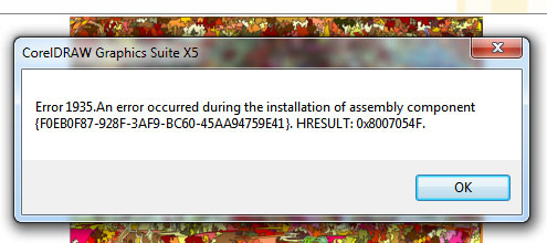

Не помогло.
Во вложении ошибка Корел Х5

А на Windows все обновления стоят? Может имеет смысл обновить тот самый MSXML2?

Тут скорее всего дело в самой ОС. У меня все 3 версии Корела на 7-ке работали и ставились без проблем. Или что-то из уже установленного на компе вызывает такой конфликт. Я ставил Корел на Windows 7, даже до того, как закачивал обновления и исправления для Windows. Но я бы на Вашем месте последовал совету Sanchos.
