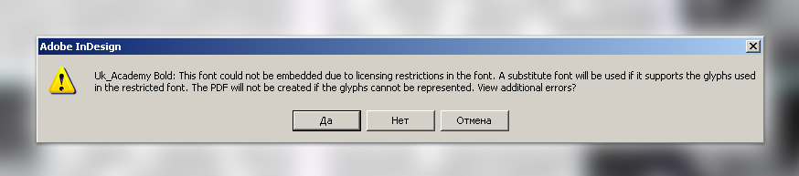

Выскакивает вот такая ошибка, при экспорте в PDF.
• Хотя, этот Uk_Academi Bold в газете и не использую.
• Пробовал переводить в кривые - не помогает.
• Через EPS в логе пишет ошибку...
Что оно такое и как его устранить, "пановэ"!?

Ответ: Ошибка Uk_Academi Bold.
find font что говорит?
есть он там в списке?
пысы. а сообщение акробата говорит о том,
что в заголовке шрифта стоит лицензионный
запрет на встраивание его в пдф...
Я этот шрифт вообще в газете не использую,
соответсвенно он мне говорит, что Uk_Academi Bold нет.
пысы. а сообщение акробата говорит о том, что в заголовке шрифта стоит лицензионный запрет на встраивание его в пдф...
Чтобы избавиться от "несуществующего" шрифта попробуйте пересохранить файл через экспорт в *.inx.
Или он (шрифт) может быть вбит в одном из стилей текста/абзаца. Почистите палитру стилей.
find font покажет и в линках (кнопка "финд фонтс" превратится в "финд графикс"), и в пустых фреймах. В публикации шрифта либо нет (и информации о нем, тогда и вопрос не мог бы возникнуть), либо он где-то есть
если шрифт ttf - то лечится этой программой
Твоя прога не помогла!
Не помогло! Также выбивает ошибку...
Линки (ai eps) проверьте
Ок, завтра на работе попробую. Отпишусь. Спасибо!
Газета готова, а вот слить из-за этого Uk_Academi Bold не могу, а у меня два дня осталось!!!!

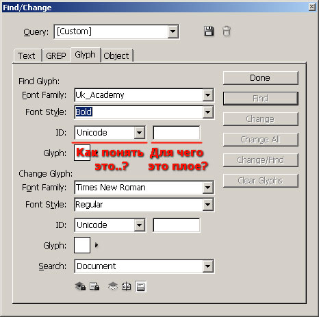

Еще один тупой вопросик:
Что это такое в файнд фонт - ID: и пустое место для ввода...
    42.8 КБ · Просм.: 1 070
Вам нужно
Type - Find Font
Ну или давайте шрифт
гы) ежели find font ищется в ctl-f...
то консольная программка может вызвать сложности)
Был недавно такой случай. Шрифт оказался в eps-файле, сделанном из Corel Draw (хотя при генерации eps ставилась галочка для преобразования шрифтов в кривые). Поскольку времени на раздумья не было тупо пересохранил на tif.
кстати, да, эта галочка такие мины любит закладывать.
Самое прикольное, что все честно — в кривых, но инфа остается...
Было, ага... Открыл в Иллюстраторе, пересохранил, все починилось.
Проблема оказалась в епсах!
Переделал и все "полетело"!
Спасибо, пановЭ!
