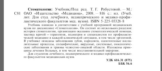

Acrobat 8.1.2 Установлен на 12 компьютерах, на 5 компах наблюдается следующая картина. На некоторых файлах при уменьшении масштаба просмотра наблюдается картина которую можно видеть на скриншотах.
82%
пропала буква "г" в слове стоматология. Но при выводе на печать все показывается как надо.

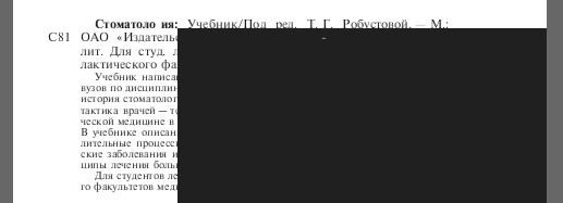

75%
Пользователи пугаются такой картины, а что делать ума не приложу. Полностью переустанавливал Acrobat, сносил профиль, отключал все плагины.
При дальнейшем уменьшении масштаба, все больше появляется черных прямоугольников.

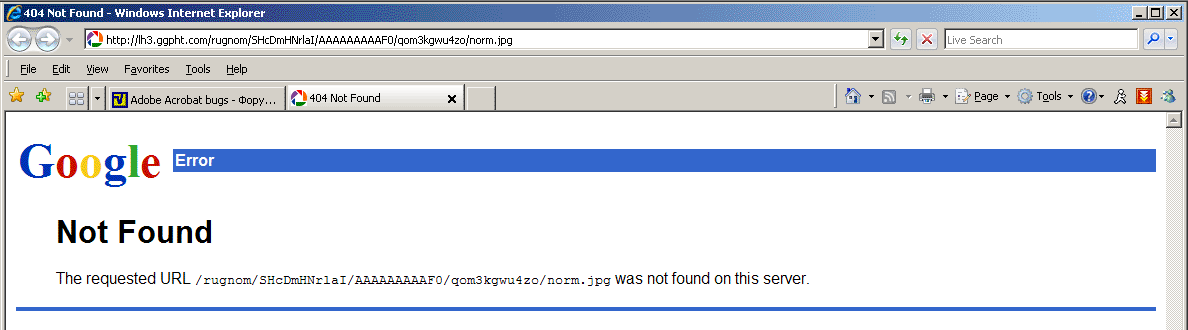

Ответ: Adobe Acrobat bugs
Результат запроса - не найдено.

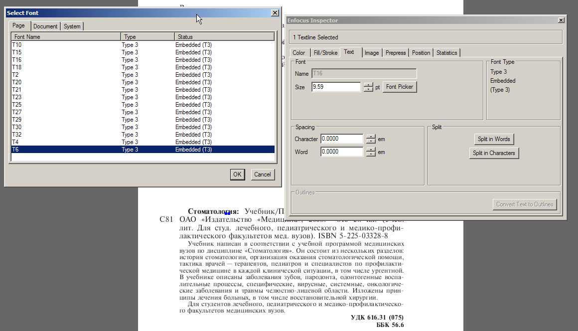

выложить не могу (файл больше 1мегабайта), на мыло выслать одну страничку можно
см. скриншот
так.. Type 3. все глифы битмапами, ну так и должно быть.
у меня отображается все корректно, по крайней мере, векторов нет и биться они не могут.
рискну предположить, что проблема в видеодрайвере/видеокарте (?)

При уменьшении масштаба до 33% уже полностью черный лист.
