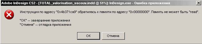

Всем здравствуйте!
Помогите разобраться с проблеммой.
Пришла верстка из-за бугра. Нужно залить туда перевод.
Файл постоянно вылетает с ошибкой (см. картинку). Пробовал скапировать все в новый файл, и работать с копией. Все проходит гладко, пока работаю все хорошо. Но если верстку закрыть, то открыть заново уже невозможно. Ошибка таже.
    6.6 КБ · Просм.: 936
Ответ: Ошибка приложения
indd в inx, inx в indd... должно помочь
Попробуйте выгнать inx и переоткрыть уже его. Иногда помогает.
File > Export, выберите формат InDesign Interchange
Спасибо, кажется помогло!
