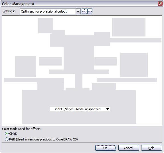

При вызове Tools->Color Management выдаётся критическая ошибка "The parameter is incorrect" и после нажатия ОК окно Color Management открывается без активных элементов. (См. attachment.)
Причём это сразу после инсталляции. Если бы проблема была распостранённой, она пестрела бы на всех форумах. Такое ощущение, что я единственная столкнулась с этой проблемой.
Есть хоть какие-нибудь идеи по решению?

Еще вариант:
Цветовые профиля, содержащие не корректные символы (%, ), пробелы) в описании профиля.
Переименовываем...

Спасибо за наводку на ветку http://forum.rudtp.ru/showthread.php?t=27759&highlight=%EE%F8%E8%E1%EA%E0.
После того как поменяла descriptions и имя файла для профиля монитора с VP930_Series.ICM на VP930.ICM в Adobe Gamma всё заработало.

не совсем понял, имелось ввиду изменение названия файла и отображения названия внутри файла?.. у меня помогло именно правка самого профиля...
