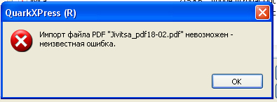

Доброго времени суток. Возникла следующая проблема: при вставке ПДФ-файла происходит ошибка (см. аттач). Куда копать. Кварк 7.5.
P.S. На другой машине тоже самое.
    63.9 КБ · Просм.: 1 151

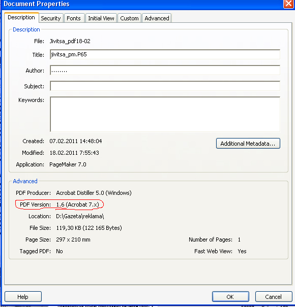

Вот свойства файла.
    179.7 КБ · Просм.: 1 080

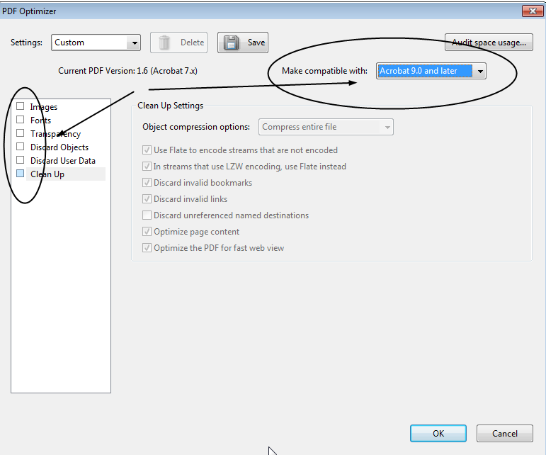

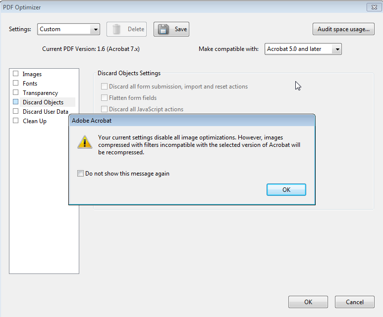

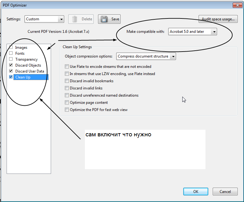

Ну попробуйте 1.5 или 1.4.
Судя по всему с этим pdf в Акробате что-то делали и сохраняли, для pdf из postscript версия выше 1.3 вообще не нужна. В Acrobate найдите PDF Optimizer, отключите все галки и поменяйте версию на 1.4.
Ответ: Ошибка при вставке PDF-файла.
Advanced - PDF Optimizer
    38.9 КБ · Просм.: 1 169
    30.2 КБ · Просм.: 1 071
    43.1 КБ · Просм.: 1 018
